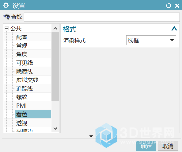

[求助] 各位老师这个工程图怎么有颜色如何设置呀谢谢

基本视图----设置 QQ图片20190918224102.png QQ图片20190918224130.png 点击 QQ图片20190918224150.png 在对话框中选中着色,在渲染样式的下拉菜单 QQ图片20190918224228.png 设为完全着色 QQ图片20190918224311.png 再放置视图。

多谢老师谢谢
