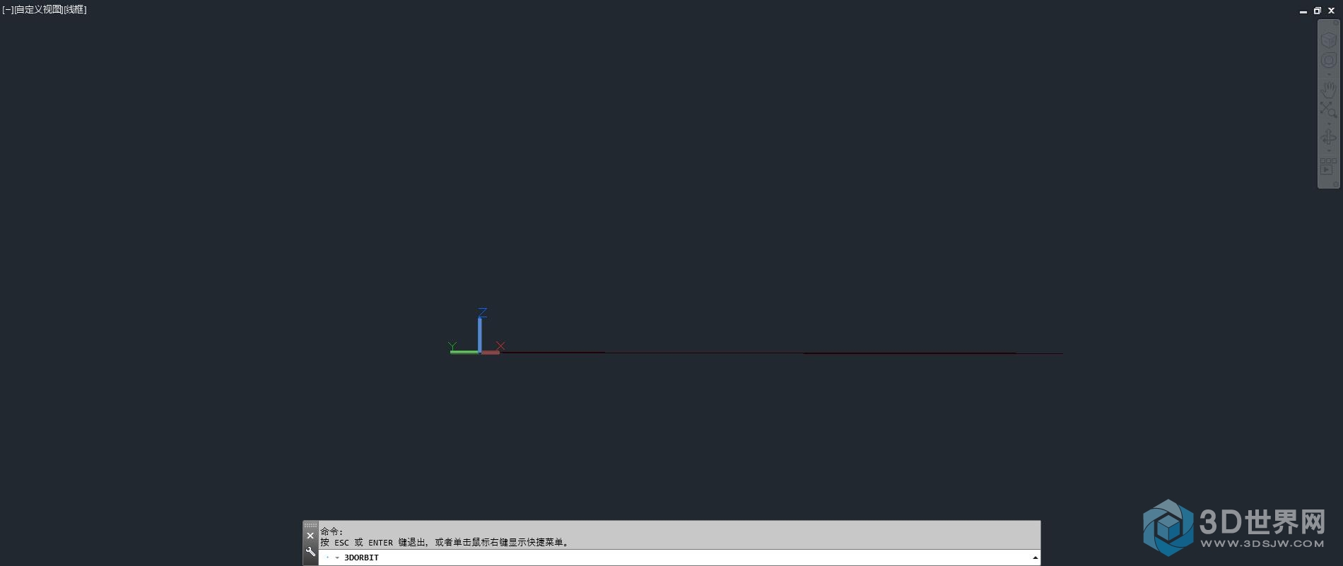

先导出成CGM然后导入一个新建的prt,然后调整为俯视图,导出dwg。用CAD打开以后,看起来好像是与Z轴垂直,但是实际上不是
看起来好像是与z轴垂直
看起来好像是与z轴垂直
实际上不是
实际上不是

发表于 2019-9-20 14:55:33 | 显示全部楼层
为什么不一步直接导出为CAD图呢?

发表于 2019-9-22 10:19:41 来自手机 | 显示全部楼层
坐标系选错了吧!通常二维下的WCS应该是X-Y平面

 楼主| 发表于 2019-9-22 15:28:38 | 显示全部楼层
whinnyjia 发表于 2019-9-20 14:55
为什么不一步直接导出为CAD图呢?
因为装配图直接导出dwg格式的时候它会显示得很乱,很多本来应该隐藏的他都透视出来了= =
