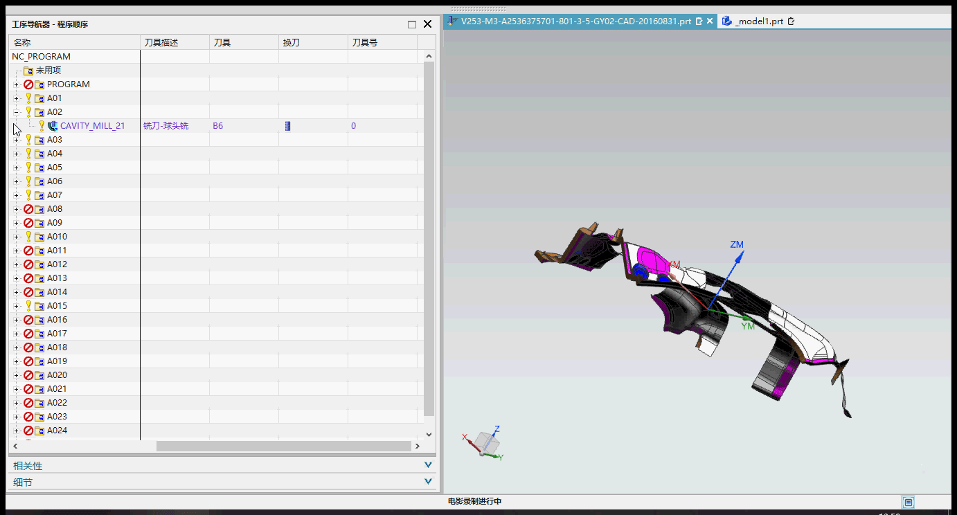

因为这边没有都是这样这样文件名,所以出来都是程序组的名字,怎么有办法出来的文件名就是刀具名
出来的程序名是这样的不用改
出来的程序名是这样的不用改
不改出来文件名是这样的
不改出来文件名是这样的

不能直接输出成刀具名  但是可以把程序组名改成刀具名  这样就输出的就是刀具名了 {:}

高手  你这个是什么挂?
