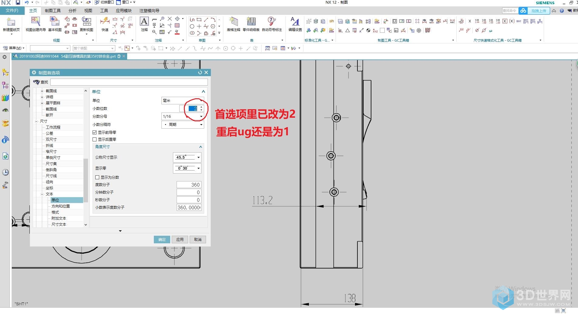

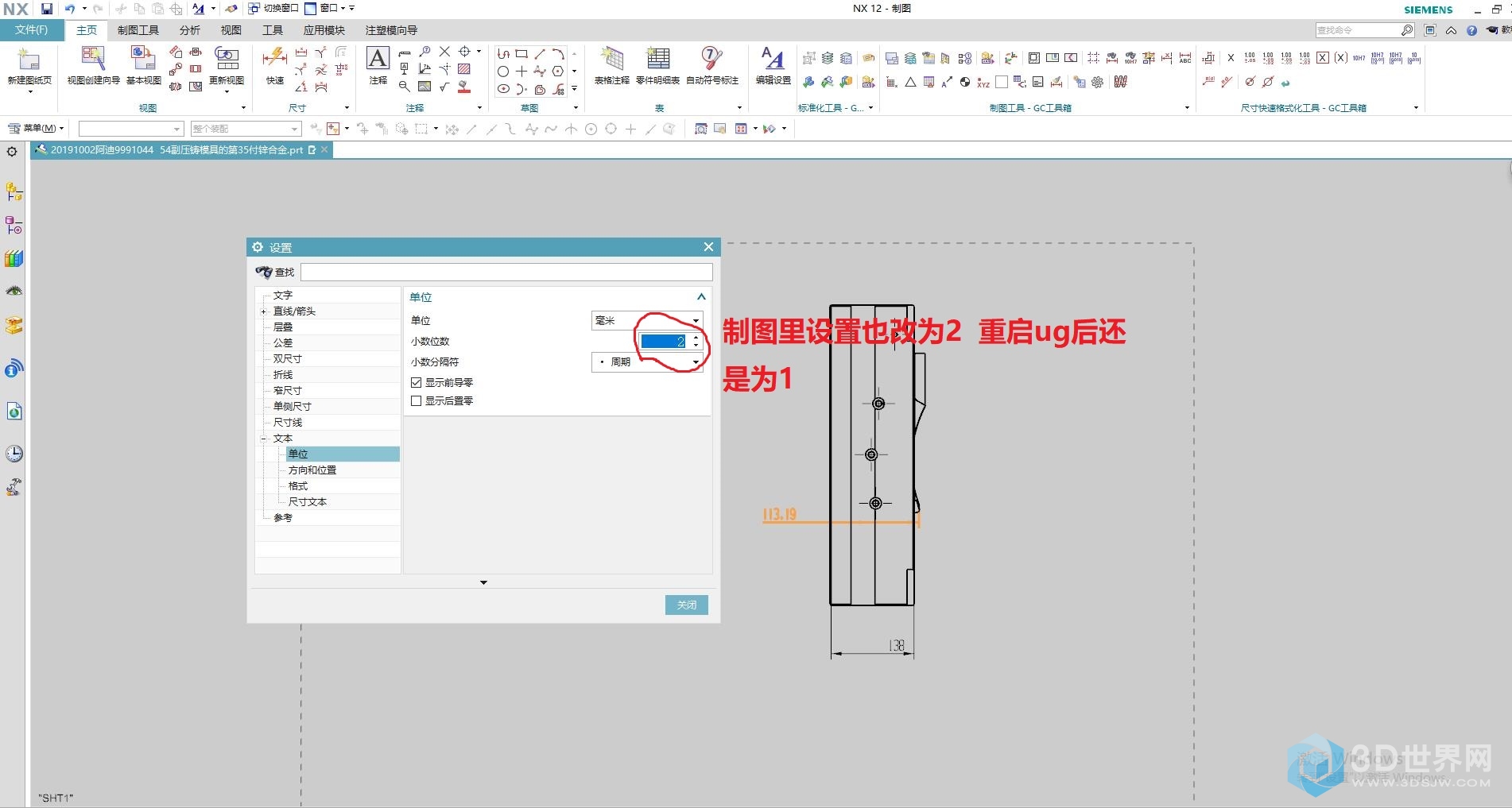

[已回复] 各位大哥这制图尺寸单位小数点位数改为2后重启ug还是变为1

发表于 2019-9-25 19:53:21 | 显示全部楼层
更改模板中的小数点位数
496
10066
发表于 2019-9-25 20:02:17 | 显示全部楼层
你这个UG关了就没用了,需要改模板

发表于 2019-10-21 13:20:44 | 显示全部楼层
zhangjier 发表于 2019-9-25 23:18
请问怎么改模板?
找到你的模板文件。prt,打开,它,更改首选项,保存,ok,就叫做该模板,就和改 建模的模板是一样的道理。
39
666
22991
发表于 2019-10-21 14:13:04 | 显示全部楼层
D:\Program Files\Siemens\NX1872\LOCALIZATION\prc\simpl_chinese\startup  找到制图prt 或者建模prt 修改就可以了
