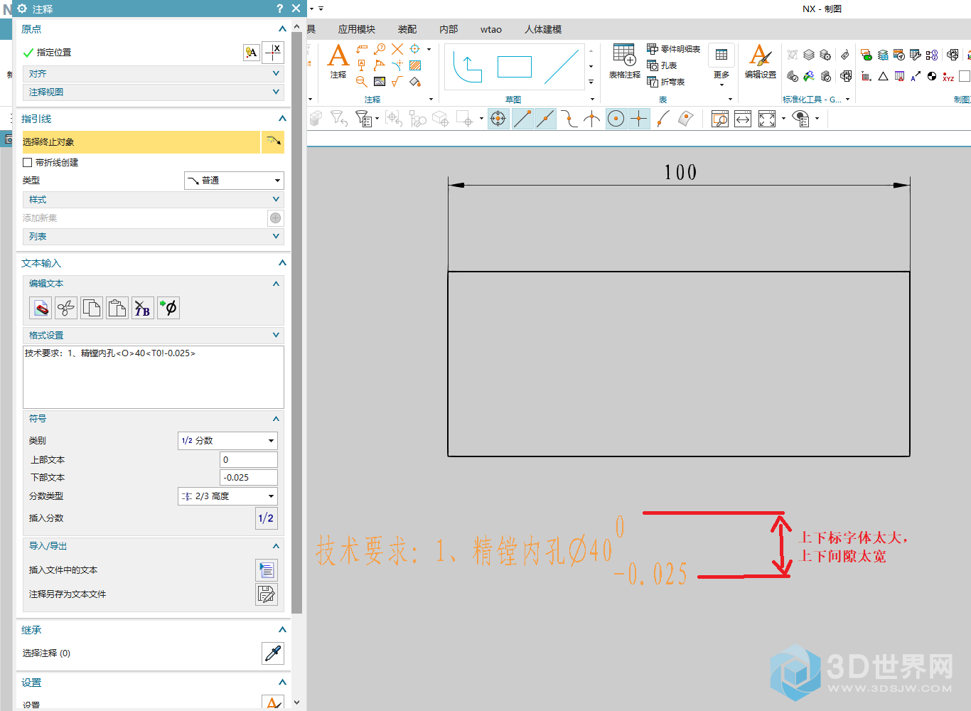

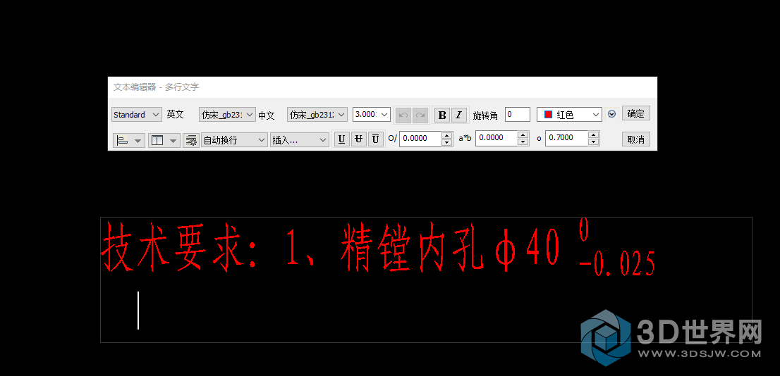

如图,NX工程图注释上下标注,字体大小怎么调整?上下间隙怎么调整?才能做到CAD,CAXA等软件的效果?

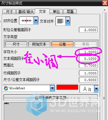

请见图片

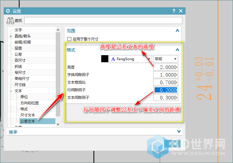

发表于 2019-10-8 12:29:11 | 显示全部楼层
<O>40<C0.500><T 0!-0.2><C>C:\Users\Administrator\Desktop\新建文件夹\666.png
跳下公差字体的大小就好了<C0.500><C>

发表于 2019-10-8 15:21:59 | 显示全部楼层
243044472 发表于 2019-10-8 15:04
谢谢指导!但是我需要的是在注释里边添加的上下标,并不是尺寸标注的调整。
就是把注释里公差部分的字体大小改了就好了

发表于 2019-10-9 11:57:40 | 显示全部楼层
楼主的是高版本的,我添加个,哈
补充内容 (2019-10-10 09:13):
截图错了,哈哈。是注释项设置里面的“行间隙因子”
