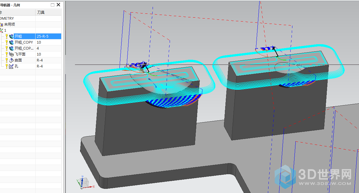

圆鼻刀开粗,怎么去除周围这些没用刀路,一个个修剪或者扩大实体周围太麻烦

修剪咯

更改部件,勾选切削参数里面的部件轮廓线修剪,就可以了

片体挡住
试过了,不行

换成小部件一个一个的处理,你这个不见轮廓是那一整块的轮廓,能修剪什么
单独一个小部件也修剪不了

楼主能不能发个x-t的图档给我研究一下

你的问题没看懂,这个简单,指定切削区域就ok了
