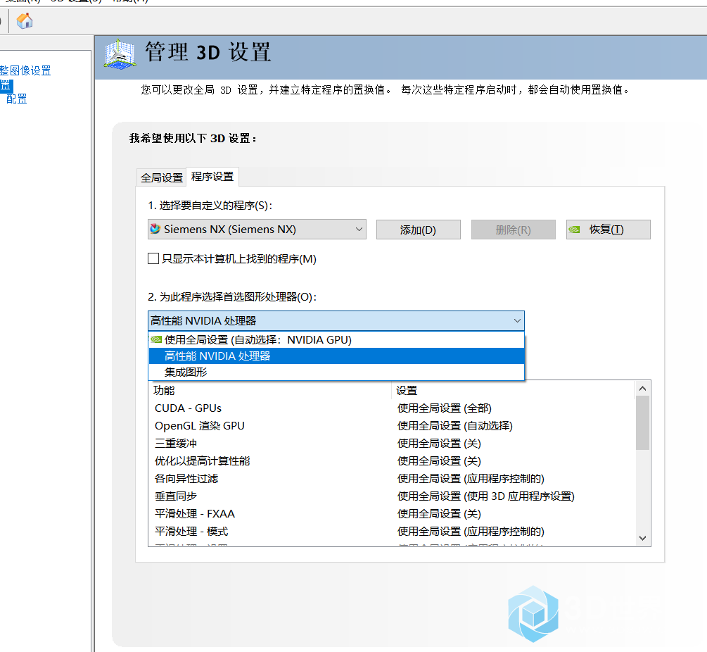

发表于 2019-10-12 17:10:16 | 显示全部楼层
用独立显卡去运算

 楼主| 发表于 2019-10-13 10:05:42 | 显示全部楼层
zhmiu* 发表于 2019-10-12 17:10
用独立显卡去运算
管理3D设置怎么调出来的?
