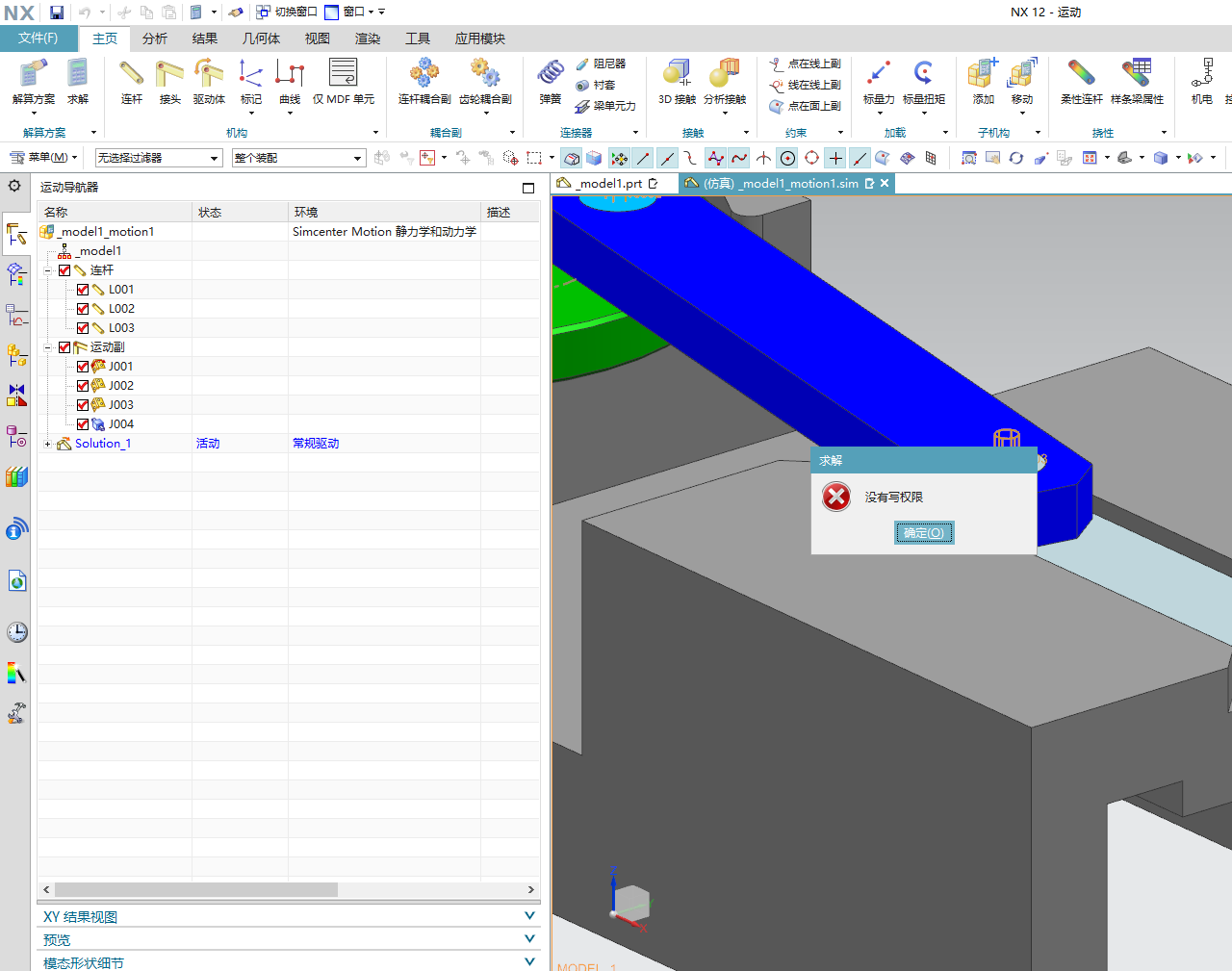

已经打开管理员且模拟,然后还是不能仿真求解、
368
368
 楼主| 发表于 2019-10-15 17:48:08 | 显示全部楼层
已经打开管理员且模拟,然后还是不能仿真求解、没有写权限

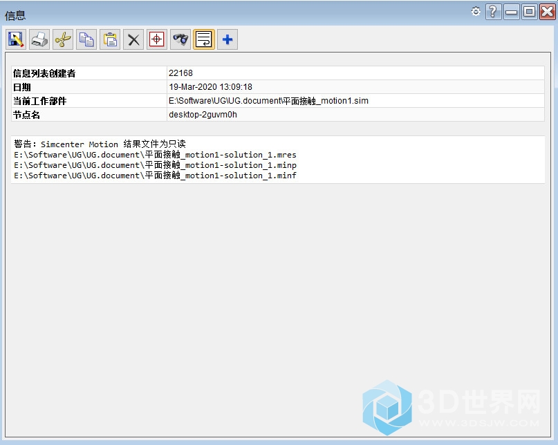

       我有时也会碰到同样的问题。甚至明明之前解算过好多次都成功,然后去吃个午饭回来再解算就提示说这鬼东西 2020-03-19_130939.jpg 或者是和楼主一样的对话框。我自己试了一下,重新新建一个解算方案(也就是所谓“Solution_2”),然后再解算就可以了。但是为什么会出现这种情况就没弄明白,回头再琢磨琢磨。
       还有一种会失效的情况是仿真文件所存放的文件路径级数太多(比如五六层子级吧),然后用默认解算器会报错。我的解决方法一般是先把所有文件放到更上级的目录再解算,或者是路径不改而更换不同的求解器,有的求解器是没问题的。
