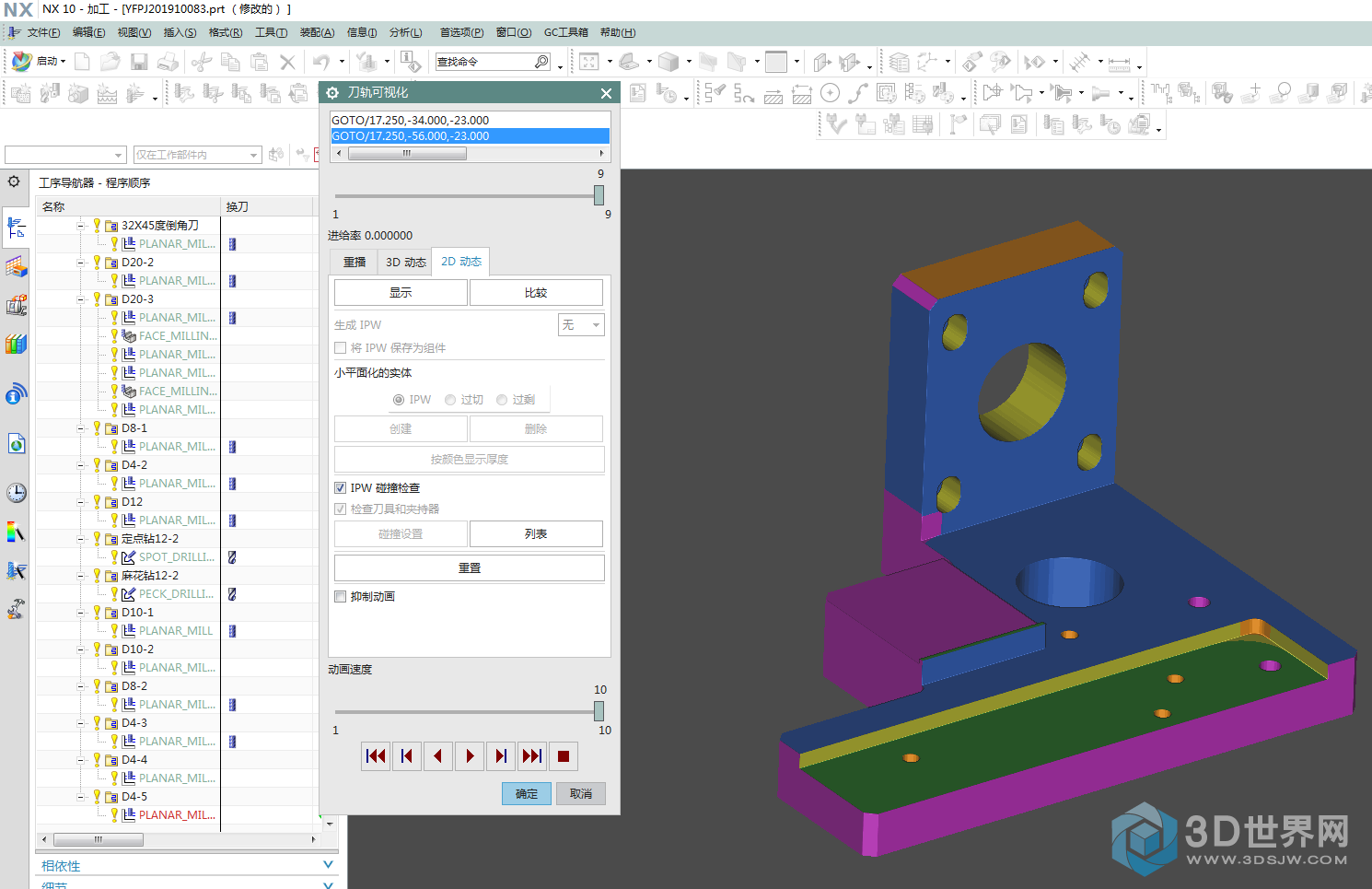

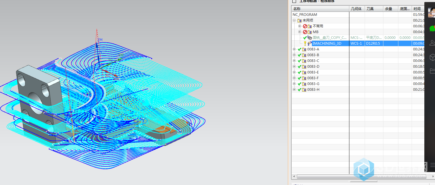

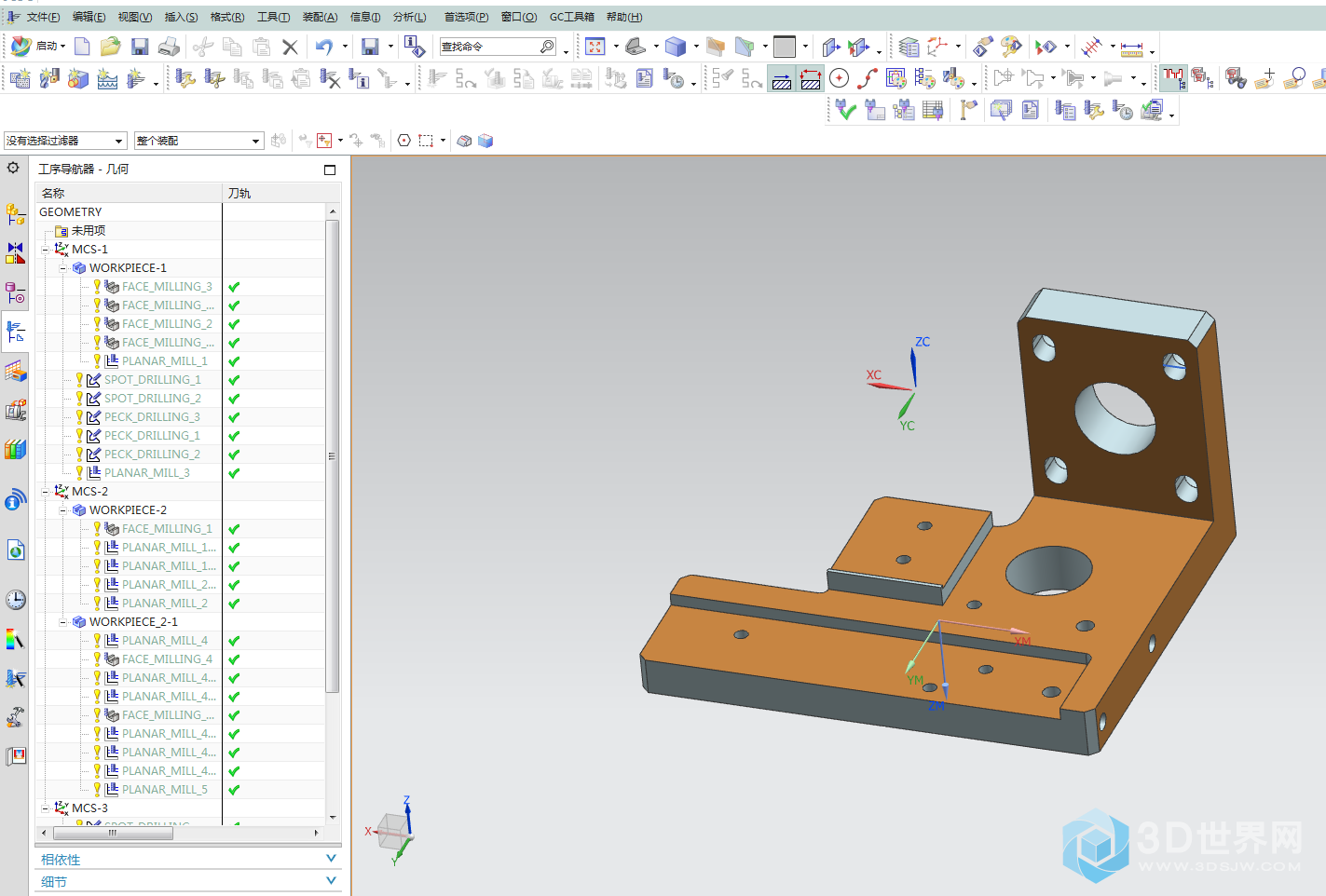

[求助] 各位大神帮忙看下这个程序,时间怎么缩短?

{:huffy:}, 我要是操作的, 能打破你的头, 两次装夹就搞定的东西,你要搞哪样

NC一次就行, 侧面上U型孔,和20的精孔, 普铣去搞更快,

动态铣开粗几分钟就搞定。机台和刀具好一点的没有问题

动态铣好装夹吗?用吸盘估计会飞。

线割,精修,磨

你这个全是三d啊
