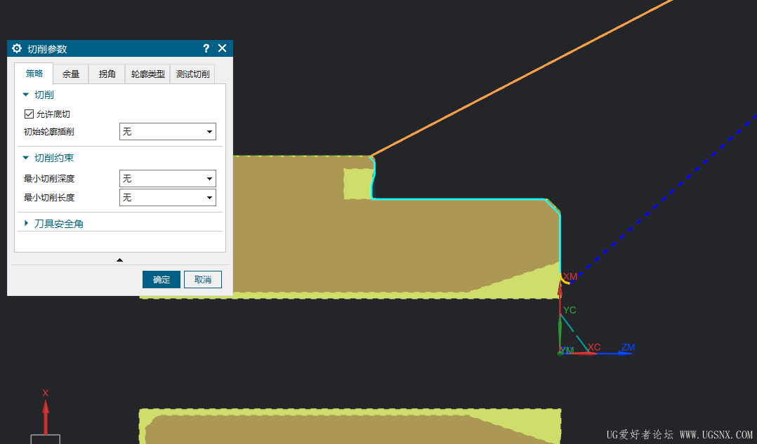

如图所示,用的是精车策略,上面有个端面槽,我怎么设置参数都要往里面拐,我记得如果是外圆槽勾选省略变换区就可以解决问题。但端面槽不行。UG的车削确实不够智能,我现在在犹豫要不要学MASTERCAM。但要从头开始,精力不够,因为UG的铣削用了好几年了。请高手解答,谢谢!附件为10.0版本的

切削参数,策略,去掉勾选允许底切,就行了。

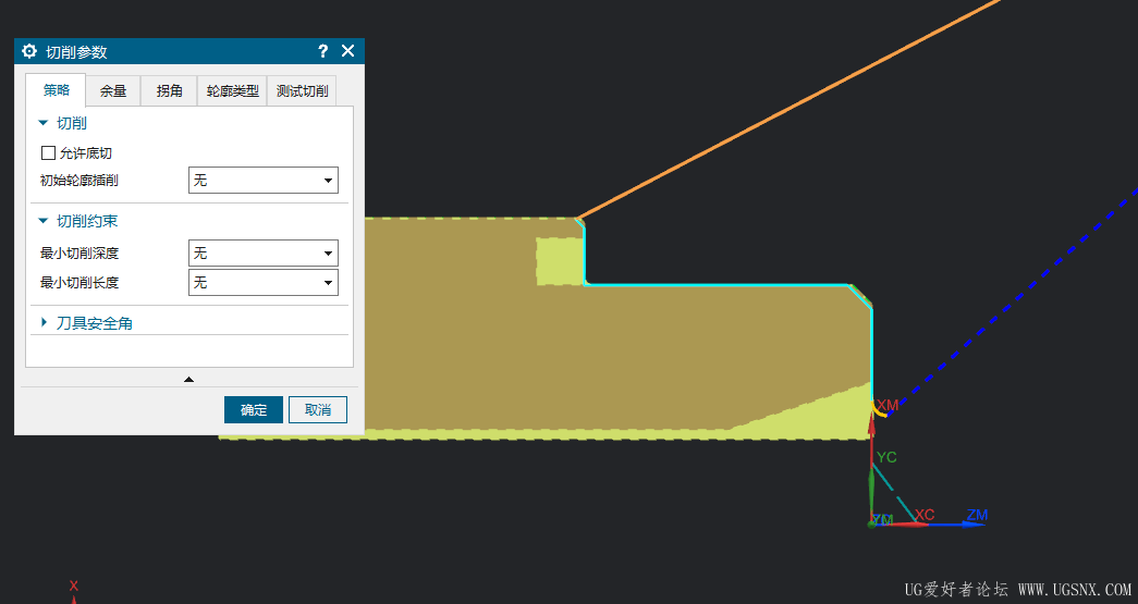

去掉允许底切后,加工到一半就退刀了。
