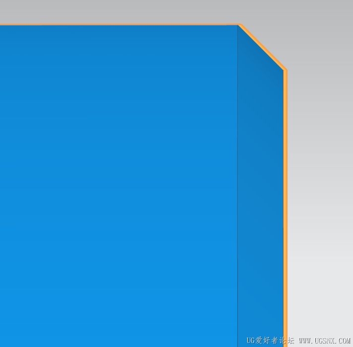

[已解决] 为什么车削部件旋转轮廓(黄色线)与部件(蓝色实体)不重合

可以改一下精度,切削区域或者轮廓加工设置有问题,之前我也出现过这种问题。

留余量了

1.是不是显示精度问题,更新视图试试。
2.黄色的会不会是你毛坯的轮廓。

设置的时候留有毛坯余量吧

没有留余量

472751863 发表于 2026-7-2 07:03
1.是不是显示精度问题,更新视图试试。
2.黄色的会不会是你毛坯的轮廓。
这是车削部件轮廓和部件比较

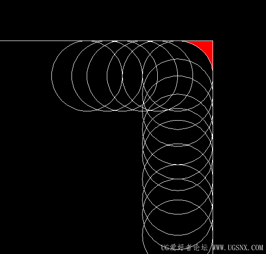

刀具是有R的,如果刀具设R=0没有留余量就重合了

部件车削轮廓比部件长了10丝  设置部件车削轮廓时也没建立刀具,后处理也比的程序长度也不对

我个人的理解,如果重合了,那个红色的部分就加工不到了,这是你要的结果吗?
