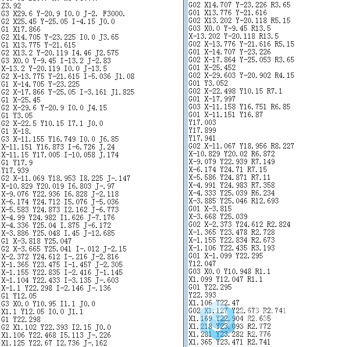

同一刀路程序后处理圆弧刀路不同后处理 I  J 格式和 R 格式有什么区别?
是 I  J  类型的好还是  R 的好?

I J和R这用哪个就得看你的机床系统了,I J一般可以通用,发那科和西门子走圆弧都可以,你要是R,西门子就不一样了。R就是看程序的时候更方便一些,一般图纸上面都是标示的是R多少,你用R编程的时候走圆弧的时候就直接是R多少。

I  J  后面跟的是圆弧终点坐标值,R后面是圆弧半径值

结果都一样

有些新机床用R会挂B的
