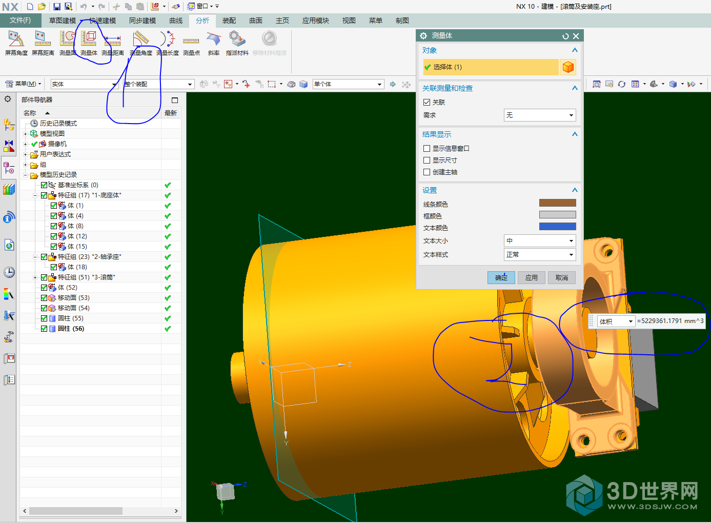

有大神知道如何测量图片中圈出的型腔的体积吗?

发表于 2019-11-4 11:23:23 | 显示全部楼层
方块求差,然后量方块

 楼主| 发表于 2019-11-4 11:28:02 | 显示全部楼层
铁臂阿童木* 发表于 2019-11-4 11:23
方块求差,然后量方块
这个只能测出方块的体积,曲面的体积测不出来的吧

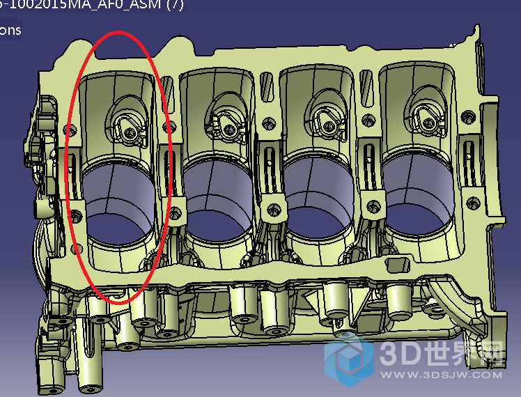

发表于 2019-11-4 17:43:40 | 显示全部楼层
你是不是想要测这个缸体的容积?我以前也搞过,不过没搞好

发表于 2019-11-4 17:49:09 | 显示全部楼层
用测量体命令就好了,管他什么面只要是实体都可以测量体积

发表于 2019-11-4 19:14:05 | 显示全部楼层
方块求差,求剩下的体积。这是个好办法
