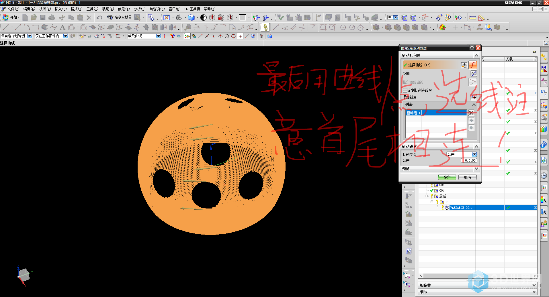

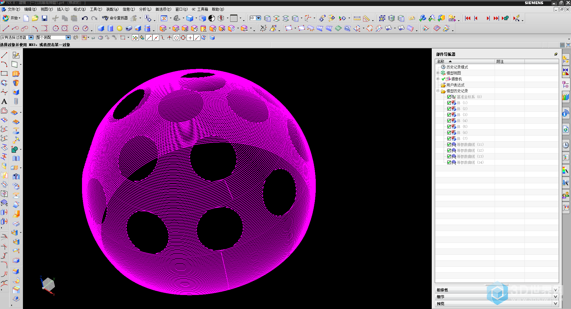

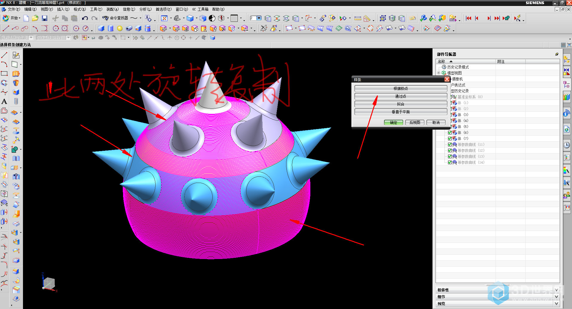

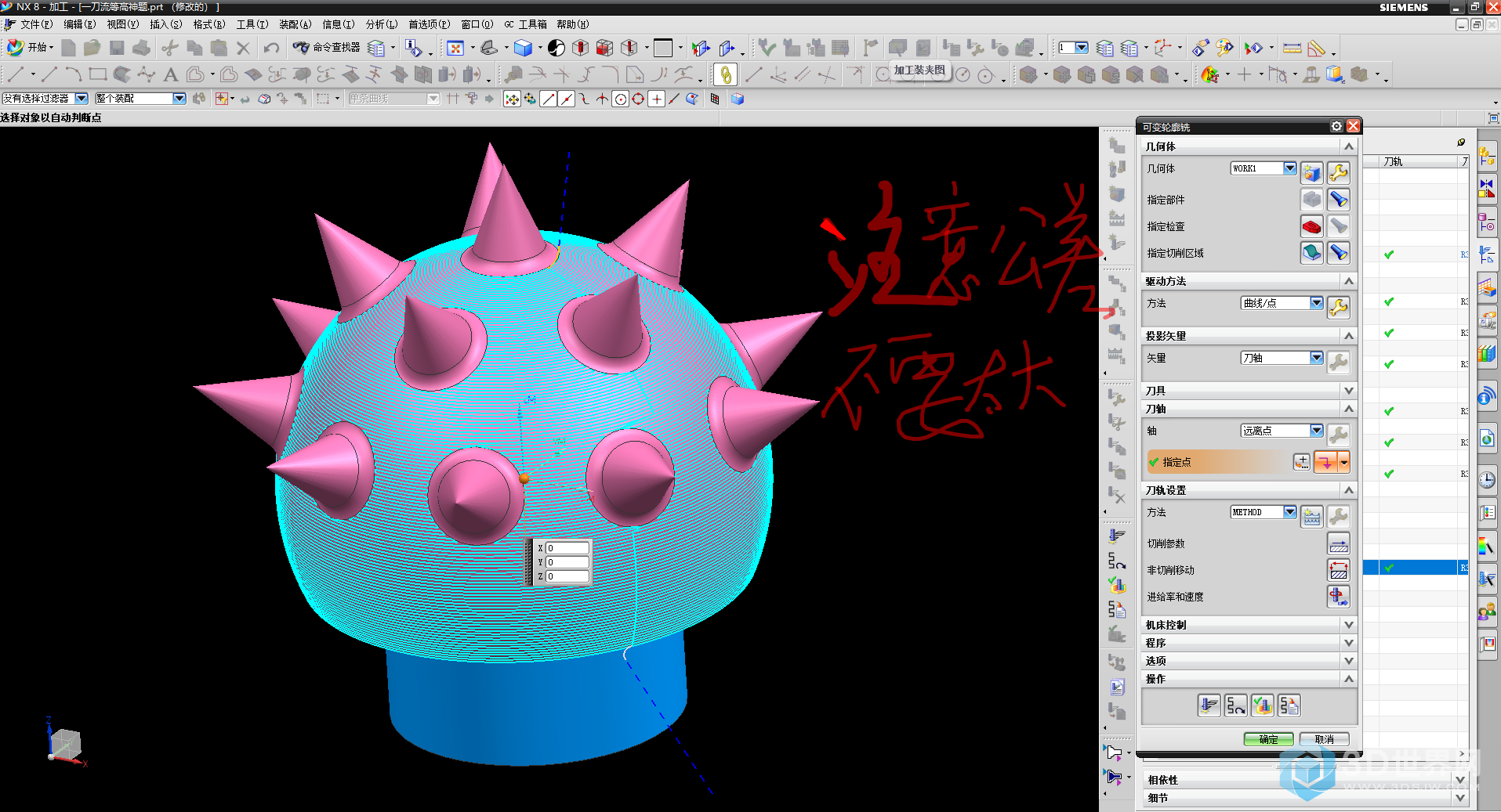

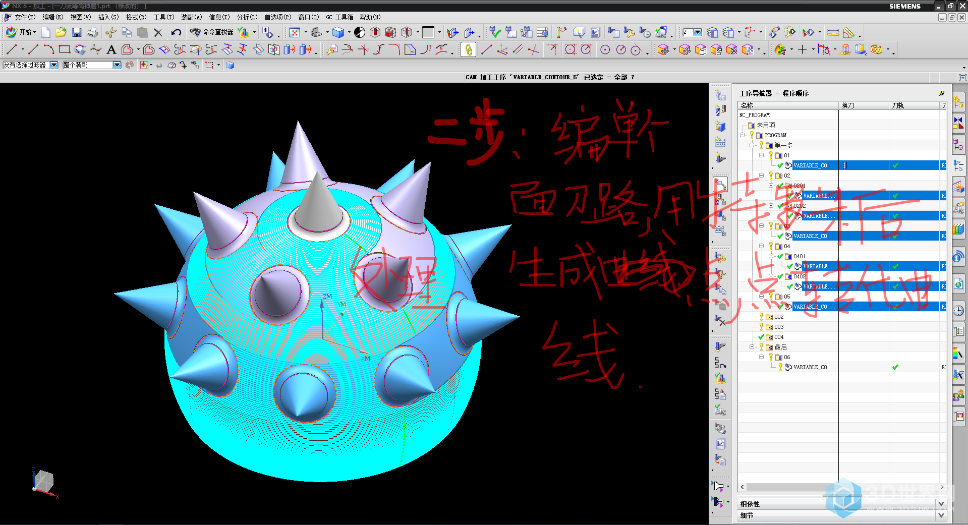

      前天晚上发了一篇关于 NX8.0 破“"一刀流等高神题"文章,大家认为我是用 高版本 先生成刀路,用特殊后处理生成点,再转化为曲线(如同传统多轴联动开粗那样的过程),然后用 低版本 打开 用曲线/点 就能生成刀路,确实这样,只是没有用到高版本(如NX1872),用低版本也能做到,下面用 几张图片 说明 编写过程,附 真刀路图档 和 特殊后处理{:}{:}{:}。
附图: QQ图片20191104233409.png
有问题请大家及时指出,一起改正,一起进步,谢谢!
