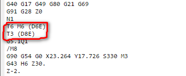

[求助] ug后处理如何在换刀后面加上刀具直径信息

发表于 2019-11-5 16:49:00 | 显示全部楼层
后处理构造器里添加命令就好了

发表于 2021-3-3 19:03:32 | 显示全部楼层
drdk888 发表于 2019-11-5 16:49
后处理构造器里添加命令就好了
大神能写一下?

发表于 2021-3-6 13:29:16 | 显示全部楼层
Tool_Name:$mom_tool_name Tool_No:$mom_tool_number  $mom_operation_type(拿走不谢)

发表于 2021-6-18 09:33:55 | 显示全部楼层
