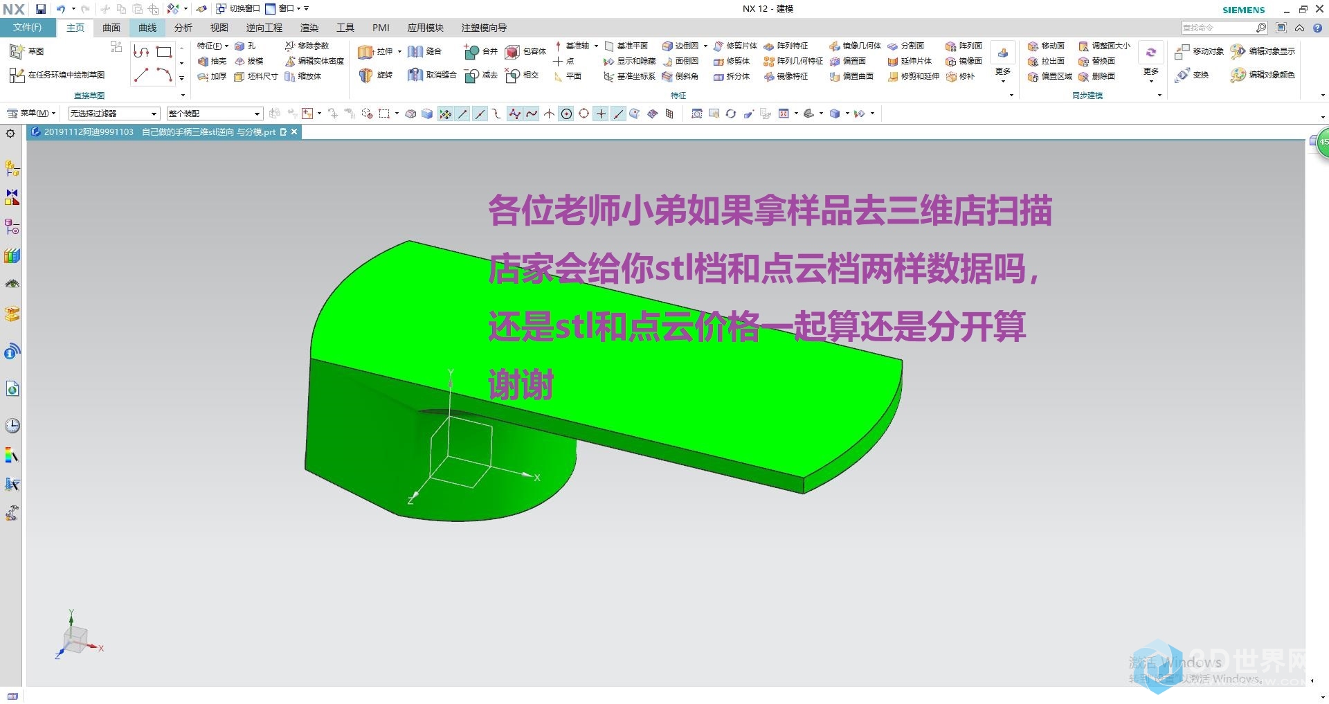

[已回复] 各位老师小弟如果拿样品去三维店扫描 店家会给你stl档和点云档两样数据吗

大部分人说的。点云指的就是STL。 但是点云就是点云。
stl是点云构造成的小平面体(三角面片)。能使用的点云。是利用STL文件砍出来的。(这是现在的做法)。在以前使用的是三坐标测量机,它输出的是点云。而现在用的都是扫描仪。扫描仪基本都是直接出STL

发表于 2019-11-6 08:06:57 | 显示全部楼层
分开算的,只要点云的话便宜,

发表于 2019-11-6 08:16:19 | 显示全部楼层
问他一起要过来啊。反正他也要走这个步骤

点云是文件内容     STL是文件格式
其实是一样的
STL逆向为常用三维软件能打开的才有用
我理解你应该是要问 逆向前的点云数据 和 逆向后的可编辑三维数据 吧?

发表于 2019-11-6 13:13:30 | 显示全部楼层
以前是物理探头和光学扫描,受限于角度盲区,要翻几个面或切开来扫描,一般是出点云数据,然后用逆向软件对位并封装成STL,也有直接输出STL再对位的。
现在比较先进的是3D断层扫描,也就是CT,和医院那玩意儿一个原理,内腔、包空、埋入件都直接扫出来。输出3D的STL
