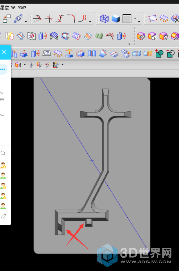

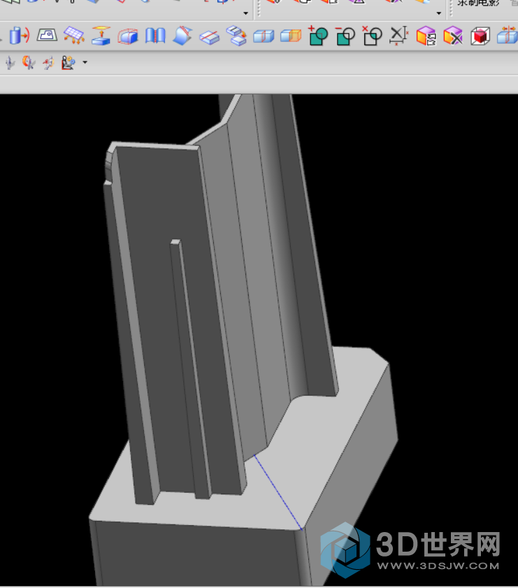

求助爱好者大神帮忙看看这个线割图该怎么出,图档已经发了。
E05.prt

复合路径,双截面
截面1,高度
截面2,高度

 楼主| 发表于 2019-11-9 14:58:46 | 显示全部楼层
正宗金大侠 发表于 2019-11-9 14:43
复合路径,双截面
截面1,高度
截面2,高度
还是不太懂呀。。
如果周边是均匀斜度,就给出一个截面和截面高度,并标出面角度
如果状复杂,就以底面为0,分别以两个不同的高度出剖两个截面,并标出两个截面的高度,但要注意,两个截面的线条段数要相等。
