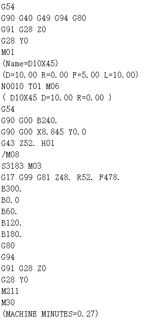

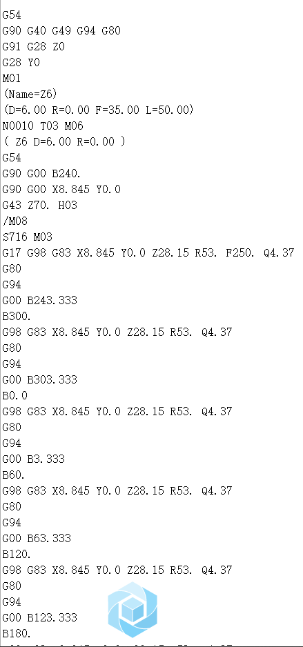

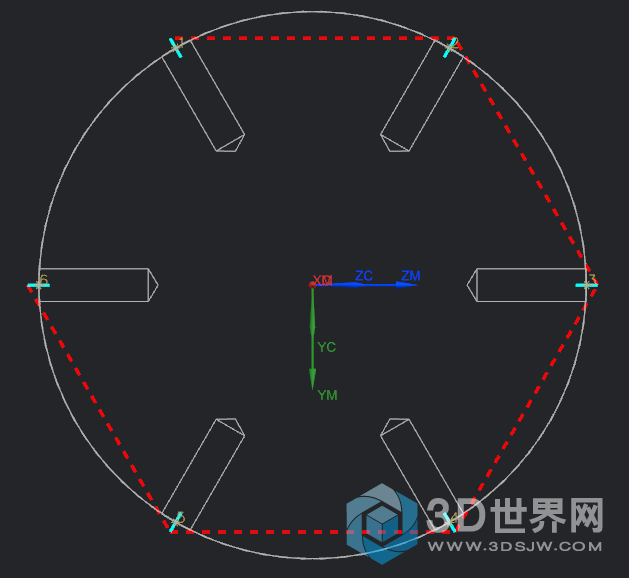

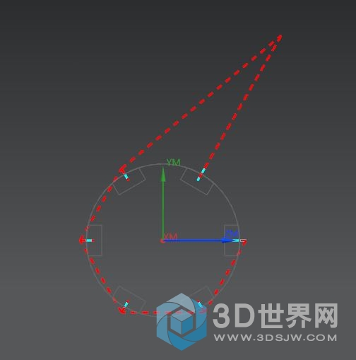

[求助] 4轴钻孔如何除去多余角度

发表于 2019-11-14 20:30:07 | 显示全部楼层
单纯的圆柱体打孔,还是不要用HOLEMAKING,用普通的钻孔最完美,看起来撞了,其实不可能撞机
110
1147
12482
发表于 2019-11-14 20:33:12 | 显示全部楼层
用HOLEMAKING处理出来的程序很啰嗦

发表于 2019-11-14 21:16:33 | 显示全部楼层
什么一部分?普通的drill打孔,怕撞的话改一下进刀刀轴距离,这样实际上所有的孔,就会按第一次进刀的距离退刀。
28
1627
1627
发表于 2019-11-14 21:43:33 | 显示全部楼层
要的是这个效果?
M11
G0 G90 G54 X10. Y0.0 A-180. S2000 M3
G43 Z50. H02
M10
G98 G81 Z23.5 R27. F100.
G80
M11
A-240.
M10
G80
M11
A-300.
M10
G80
M11
A-360.
M10
G80
M11
A-60.
M10
G80
M11
A-120.
M10
G80
M9
M5
M11

 楼主| 发表于 2019-11-15 08:01:17 | 显示全部楼层
chenjiawang 发表于 2019-11-14 21:16
什么一部分?普通的drill打孔,怕撞的话改一下进刀刀轴距离,这样实际上所有的孔,就会按第一次进刀的距 ...
钻孔的时候有办法解决的,4轴联动加工的时候  公差越小  旋转轴数越多
28
1627
1627
发表于 2019-11-15 18:23:30 来自手机 | 显示全部楼层
那个后处理可以解决
