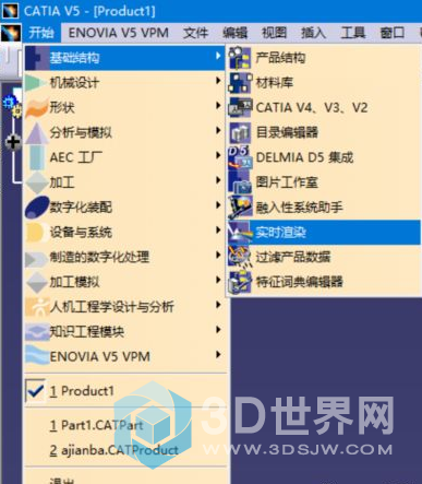

大家好,CATIA默认的材料颜色是灰色的,十分不美观。这一节将会为大家展示如何在零件表面贴出自己想要的图案。首先装配一个零件并进入实时渲染模块。装配零件如图(别吐槽,因为这么做最简单)

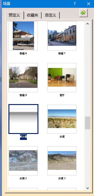

在第一个按钮中选择自己想要的场景,将零件放置合适的位置
最终即可完成初步的零件渲染。
