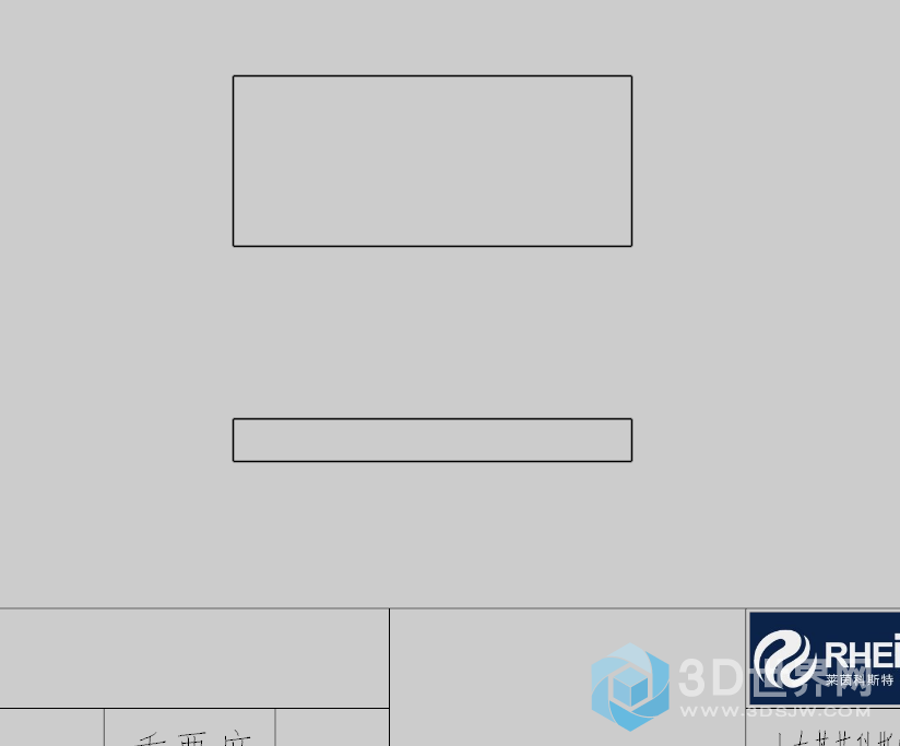

想把工程图设置成默认可见先线为黑色,其余尺寸线、符号均的均为蓝色,在哪里设置?求大神赐教!取消单色后在首选项里设置可以完成,但下次重启UG又变回系统默认的颜色了。怎么设置为默认的?
取消图纸的单色后默认的颜色
取消图纸的单色后默认的颜色
想改成可见线为黑色,其余均为蓝色?
想改成可见线为黑色,其余均为蓝色?

发表于 2019-11-18 15:53:00 | 显示全部楼层
no1彩云追月 发表于 2019-11-18 14:22
我试过了  不行啊   修改了模板后   再出图  还是颜色还是跟系统默认的一样
用户默认设置里没发更改制图 ...
很抱歉没有帮到你。。。。我以为你说可以改,所以习惯性的以为在模板里改了就ok了,刚找了下,发现没找到怎么改。。。。但是你用的是什么版本?默认是蓝色么?我用的nx12.0,,,制图默认粗实线是黑色。。。。。。

 楼主| 发表于 2019-11-19 10:12:15 | 显示全部楼层
15762568791 发表于 2019-11-18 15:53
很抱歉没有帮到你。。。。我以为你说可以改,所以习惯性的以为在模板里改了就ok了,刚找了下,发现没找到 ...
谢谢谢谢!我已经解决了,改建模模板制图首选项就可以了。但是导入别人的模型颜色还是系统默认的,还在找决绝的办法。
