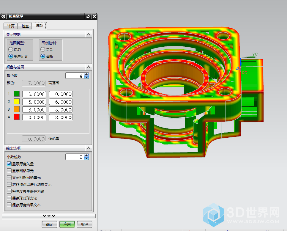

 楼主| 发表于 2019-11-21 16:35:01 | 显示全部楼层
qwer0987 发表于 2019-11-21 08:45
把文件发上来,让大家试试,有可能不是显卡的问题,显卡驱动,参数设置,都有可能的。
我每次都是这样设置的
1.rar
18.92 KB, 下载次数: 2, 下载积分: G币 -1

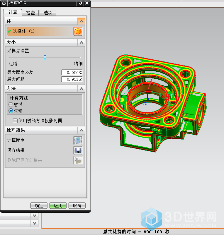

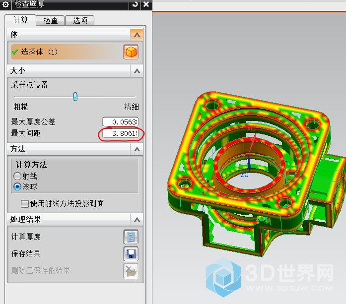

发表于 2019-11-22 11:00:14 | 显示全部楼层
看附图,做了四个实验。

发表于 2019-11-22 11:54:36 | 显示全部楼层
北欧男神 发表于 2019-11-21 16:35
我每次都是这样设置的
看最后回帖附图,做了四个实验,应该与最大间距相关。(显卡是N卡GTX系列,不是专业显卡)。

发表于 2019-11-23 08:09:04 | 显示全部楼层
北欧男神 发表于 2019-11-22 20:08
老哥,我没看出来怎么能正确设置啊
这个产品最大间距默认值是3.8,把3.8除以4等于0.95,然后再点计算。

发表于 2019-11-26 16:51:21 | 显示全部楼层
北欧男神 发表于 2019-11-26 16:35
是默认间距除以等分颜色数?
不是的。没有公式规律。我只是说最大间距设置值越小马赛克越小,但同时计算时间会越长。
