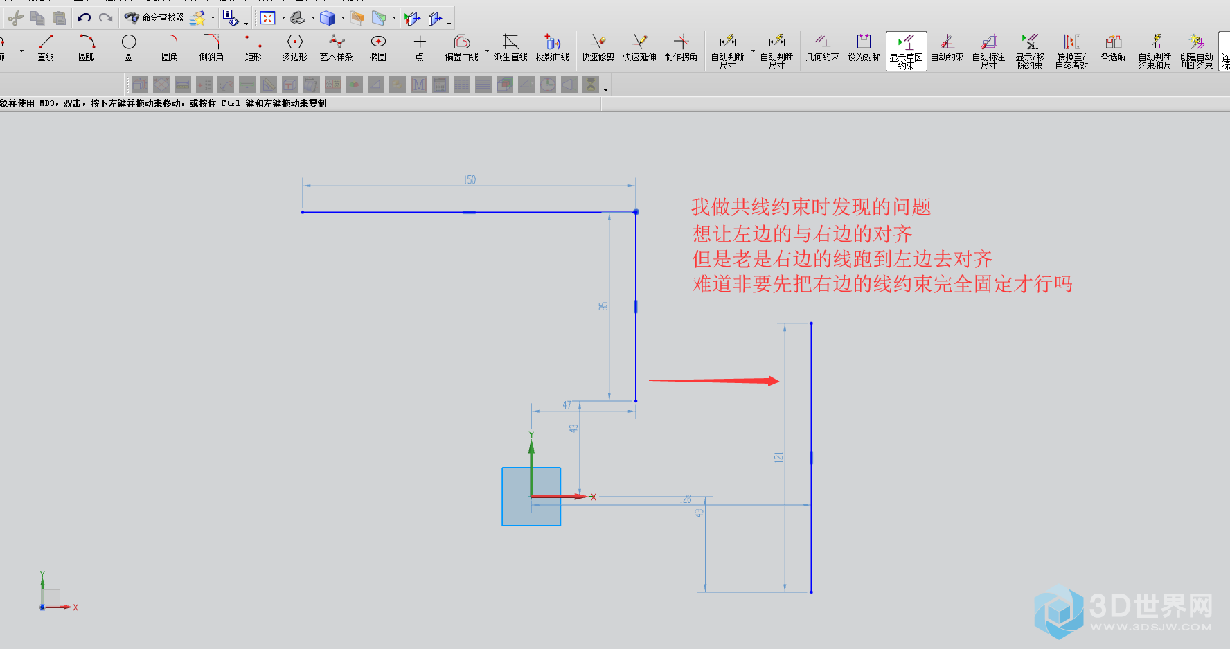

就是其他约束比如相切约束也是会出现图片里的问题  难道就不能我指定哪个为不动的 哪个为移动的吗  知道的解答一下哈 谢谢啦

把不想动的先固定

这个规则UG应该是没有专门做过。一些二维软件其实已经做的很好,比如AI,选完对象之后只要再点击一下要不动的对象,就可以让其他对象移动过来。

不需要固定,先把47这个尺寸重新标注下,改为强尺寸,再用共线即可,左边不动,右边移动到左边

还要先固定约束  有点繁琐

让ug再优化优化  12.0有没有这种问题

我是想让右边单线不动  左边L型线平移过来  若是左边不是L型线  而是单线 那么强尺寸好像有作用  像这样L型的 完全没用

我没仔细看你的要求,把你的要求搞反了,不知道举一反三吗,那就是把126尺寸重新标注下啊,再用共线,就可达到你的要求

126的也不管用

一直都这样。
现有条件下只能用笨办法,如果动的不是自己想要的,只能先约束不要动的,之后再把约束删掉。
