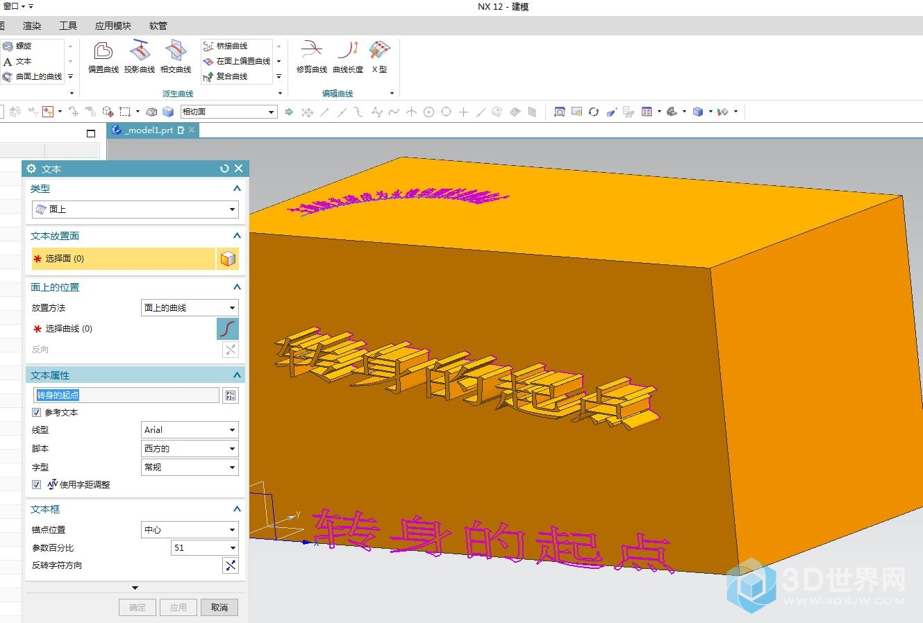

 楼主| 发表于 2019-11-29 20:50:50 | 显示全部楼层
正宗金大侠 发表于 2019-11-29 12:55
1.球面字,控制变形是关键,字少的可以用 文字---曲面上  来做,大篇幅或图案类的,还是曲面-展平,或整体 ...
我现在遇到的第一个问题是,如何在这个“文本属性”文本框里输入1000多字的汉字,尤其是带换行格式的一段文字。

发表于 2019-11-29 21:43:01 | 显示全部楼层
ultron005 发表于 2019-11-29 20:50
我现在遇到的第一个问题是,如何在这个“文本属性”文本框里输入1000多字的汉字,尤其是带换行格式的一 ...
UG打不了那么多的字,可以用CorelDRAW或AI软件编辑好文本,转曲线化后输出为DWG,再导入UG

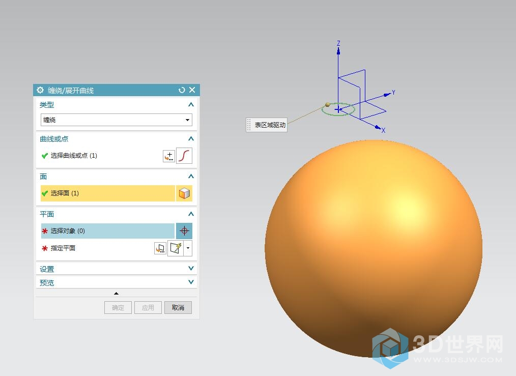

 楼主| 发表于 2019-11-30 23:15:43 | 显示全部楼层
请问一下,我现在要把截图中的红色的圆通过缠绕曲线命令转移到球的表面,也就是说要在球的表面绘制一个圆,缠绕对话框中有一栏“平面”选项该如何处理?“选择对象”、“指定平面”分别该如何操作?

 楼主| 发表于 2019-11-30 23:20:04 | 显示全部楼层
请问一下,我现在想把平面上的一个圆通过缠绕命令转移到球面上去,也就是在球的表面绘制一个圆,现在的缠绕对话框,有一栏“平面”选项,当中的“选择对象”、“指定平面”分别应该如何操作?

发表于 2019-12-1 09:31:07 | 显示全部楼层
球面画圆不适合缠绕,也无需缠绕,直接投影或拉伸求交就可以了。

发表于 2019-12-1 15:04:58 | 显示全部楼层
1个问题10元,如有需求,请联系我。
第一个问题免费送你:   ①创建一基准平面,与球面相切。
                                     ②在基准平面上画你要的矩形,
                                     ③用投影命令将矩形投影到球面上。
