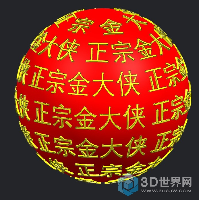

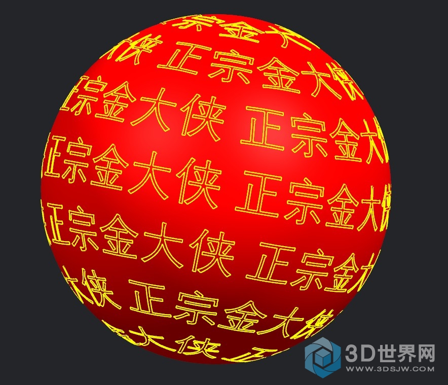

 楼主| 发表于 2019-11-28 09:41:23 | 显示全部楼层
那我就说吧,在球或者圆锥表面画圆或者矩形,可以用投影吗?还是必须用派生曲线缠绕?曲线缠绕命令为什么要指定平面?如何选择这个平面对象?
另外在实体表面贴图是不是一定要用光栅图像命令?如何操作?还有其他思路吗?

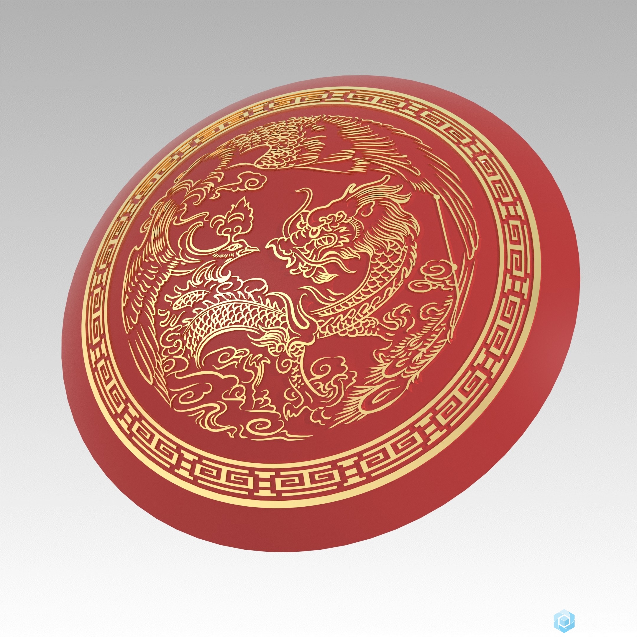

发表于 2019-11-29 12:55:23 | 显示全部楼层
1.球面字,控制变形是关键,字少的可以用 文字---曲面上  来做,大篇幅或图案类的,还是曲面-展平,或整体变形来做比效合适,
2.小区域或平缓面等视角不大的可以用贴图,回弯曲面满贴的情况则用自定义材质比较好。
