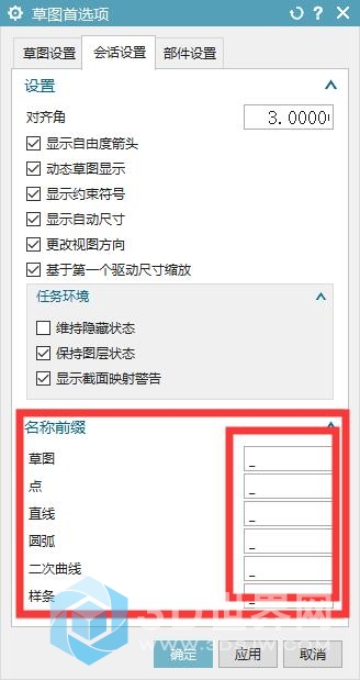

如图,每一步都会自动生成一个名字,自己重命名后名字太长完全看不到自己命名部分,电脑屏幕又不大不能拉太多,有没有大大知道怎么取消这个自动命名部分,起码这个草图的sketch_000能否取消掉

新版本允许只显示自己命名的。可以设置
找到了,我把sketch改掉了

新版本允许只显示自己命名的。可以设置

我去我发现了,哈哈,原来折叠起来了,几个人找了一下午
