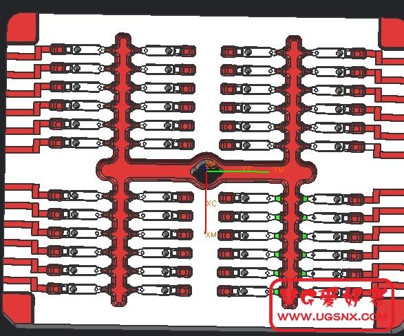

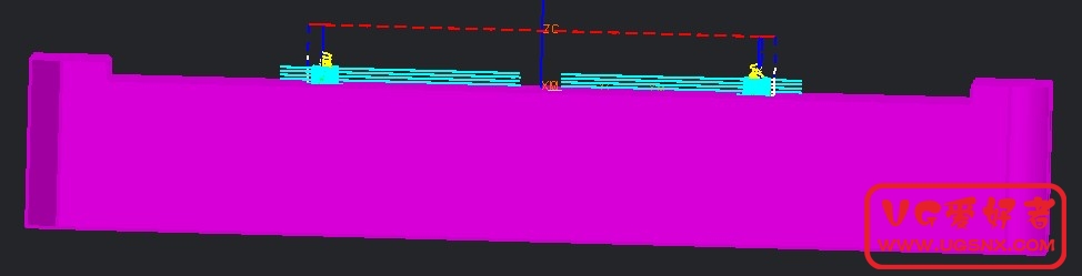

  请问一下。我的刀路总是从虎口开始往下铣。怎么让它从虎口下面那个平面开始铣呢?  我是菜鸟。。有没有关于设置切削层的资料呢。谢谢了

发表于 2012-3-13 22:36:04 | 显示全部楼层
你有切削层里,设成单个的,顶层设成虎口的面.底面不用管了,就可以了,或者你可以直接用手输入.

发表于 2012-3-13 23:13:17 | 显示全部楼层
在切削层理点选定层选那个面就可以的

 楼主| 发表于 2012-3-15 19:17:04 | 显示全部楼层
我试了很久。就是不行。不知道怎么弄啊?能不能说详细点?有没有关于这方面的资料?

要不你换一下,你把你不需要的层去掉.你先按着上下光标键来回试试,高亮显示的就是所在层,你找对了就去掉,从头去.

 楼主| 发表于 2012-3-16 18:01:40 | 显示全部楼层
cai718li 发表于 2012-3-16 07:23
要不你换一下,你把你不需要的层去掉.你先按着上下光标键来回试试,高亮显示的就是所在层,你找对了就去掉,从 ...
我用的是型腔铣。。错了吗?是不是要用平面铣?

发表于 2012-3-16 18:13:38 | 显示全部楼层
没错。是用型腔

发表于 2012-3-16 18:37:28 | 显示全部楼层
一样啊,看看你这工件都可以的,但型腔是首先呀!
