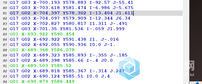

CMS五轴 发那科31i-b的系统好像,走带IJK的圆弧有时候会报警半径值超差 就图上这一段,之前的程序段都没有问题,有没有大佬指点一下怎么回事。另外我按照网上说的把系统参数里的3410 误差极限值改成0(默认是0.3)就不会报警,但是这样做做出来的件有没有精度之类的问题

兄弟,你好!希望我罗工的回答对你有帮助:把机床里面圆弧改成直线输出就解决了。

有没有大神指点一下改成0要得不

谢谢回复,我们机器原先就是圆弧点定位,但是我想把正三平面的程序全部带IJK提高效率
