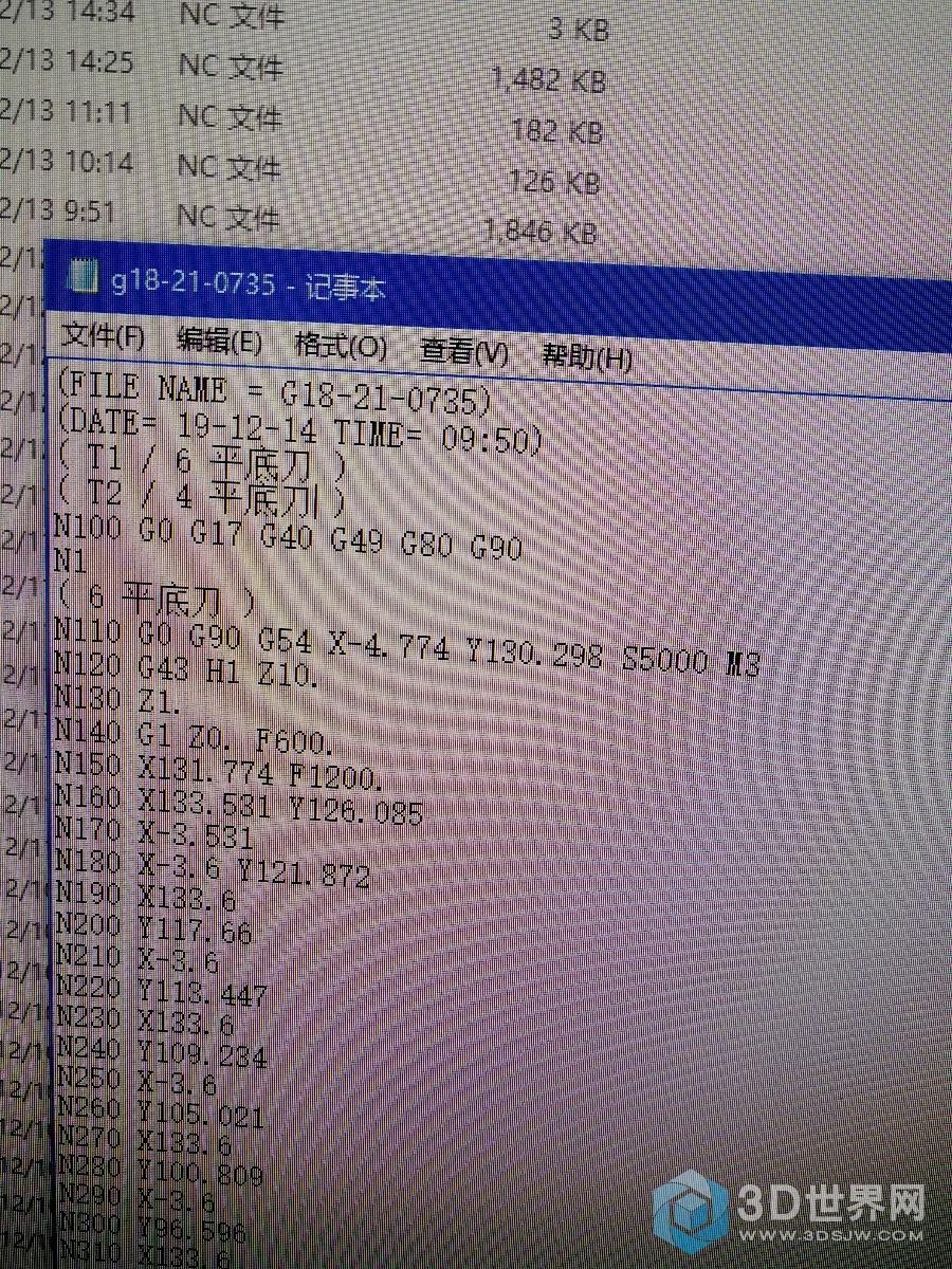

大佬们ug能不能做出如图的后处理,无刀库的精雕机,丹佛系统,加工完一把刀后会自动暂停,换完刀后按启动继续加工,我尝试在在手工换刀那编添加M05 G49 m00,可是后处理出来没用没有这些指令,有没有大佬知道这个后处理该怎么做

可以把代码加到自动换刀那里试试

在自动换刀指令里修改把原来输出的M6T换成M05 G49 m00这些你需要的代码 然后出来出来以后就会在原来出现M6T的地方变成M05 G49 m00

这个后处理是根据FANUC自用的后处理修改 满足你的需要 本后处理更能丰富 基本的报警都有自己慢慢研究
推荐使用UG8.0以后软件 一下的软件不保证可用 10.0以上可以完美运行所有功能

刚才的忘记加G49请用这个
