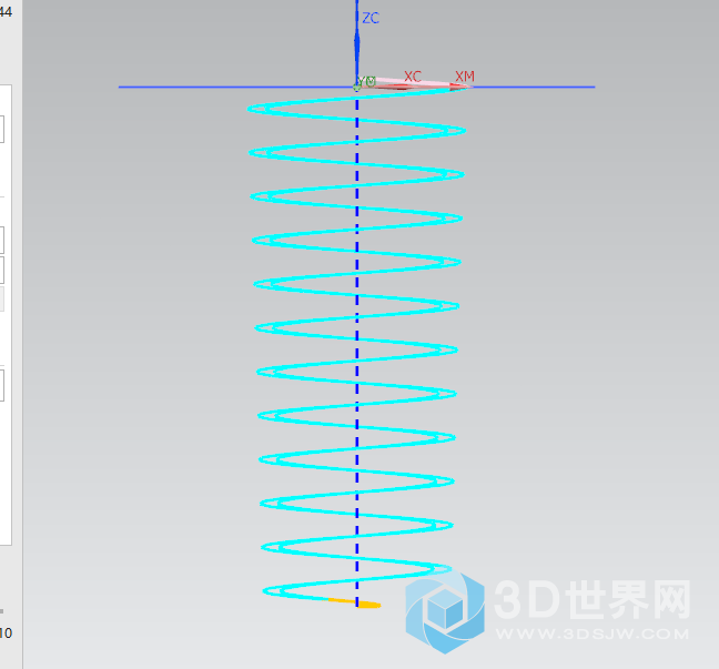

[求助] UG12.0如何加工PT 1/8英寸锥度螺纹孔

发表于 2019-12-25 21:09:24 来自手机 | 显示全部楼层
方法之一,画出螺旋线,固定轮廓铣,线驱动,优点是简便,缺点是程序为G01
之二,创建特征,用一般特征工序,优点是程序为G02G03,缺点是步骤稍多

发表于 2019-12-26 06:39:20 来自手机 | 显示全部楼层
之二,创建特征,用一般特征工 ...
螺旋线我会,实体画出来用什么工序?用哪种方法驱动啊?

 楼主| 发表于 2019-12-26 11:09:42 | 显示全部楼层
yjdeng 发表于 2019-12-26 08:27
PRT转上来,编好给你
麻烦你了,底孔是我自己算的,不知道是不是标准值,大径9.12,孔深9mm,锥度1.2°。

发表于 2020-1-1 20:02:54 | 显示全部楼层
这样的吧
