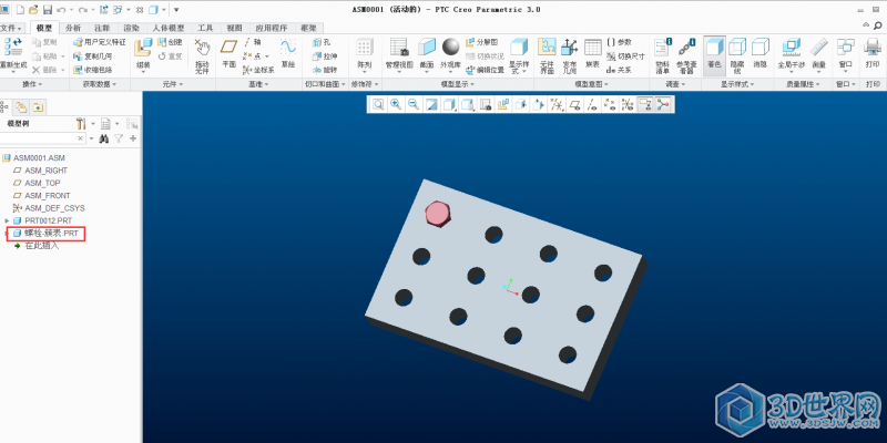

经常我们会遇到一个零件装配好几次,特别是标准件,有的要重复装配几十次,有没有更快的装配方法呢,答案是肯定的,Creo给我们还是提供了不好快捷装配方式,下面我就对这几种方式做一个详细的介绍:

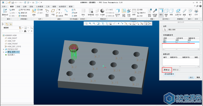

一.重复装配,操作步骤如下:
1.先按普通的方法装配一个零件(螺栓),如下图:
2.选中上步装配的零件螺栓,单击右键,在弹出的菜单中选择重复,如下图: 2.png
3.在弹出的对话框中选择,轴(A1),再点击添加,如下图:

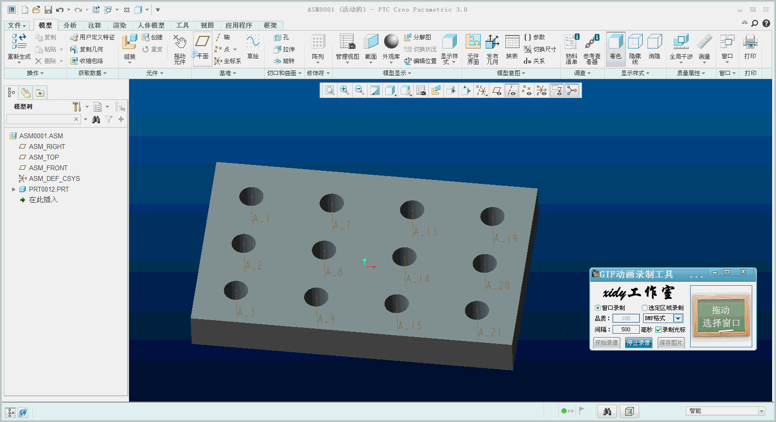

4.然后选中要重复装配的轴A2到A21,最后结果如下:

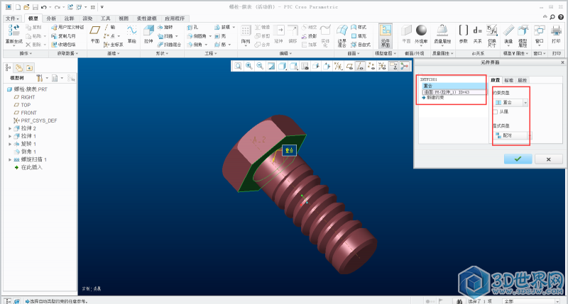

二.利用元件界面进行装配,步骤如下:
1.单击元件界面,弹出如下对话框:
2.进行元件界面的设置,如下图:

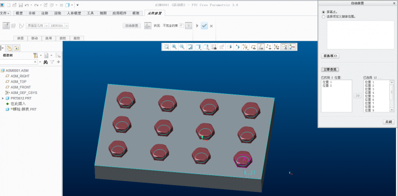

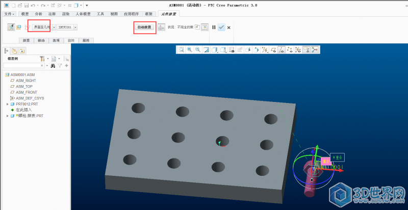

3.切换到组件,进行装配,选择界面几何和自动放置,如下图:
4.利用屏幕点的方式进行装配,如下图:
5.以此类推,最后装配结果如下:

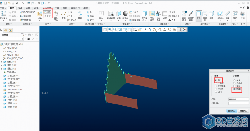

四.镜像装配,经常我们需要装配左右对称的模型,这时就可以采用镜像装配,操作步骤如下:
1.先装配一个零件,如下图:
2.点击创建零件,在弹出的对话框中选择镜像,如下图:
3.点击确定后,在弹出的菜单做如下选择:
4.点击确定,效果如下:
