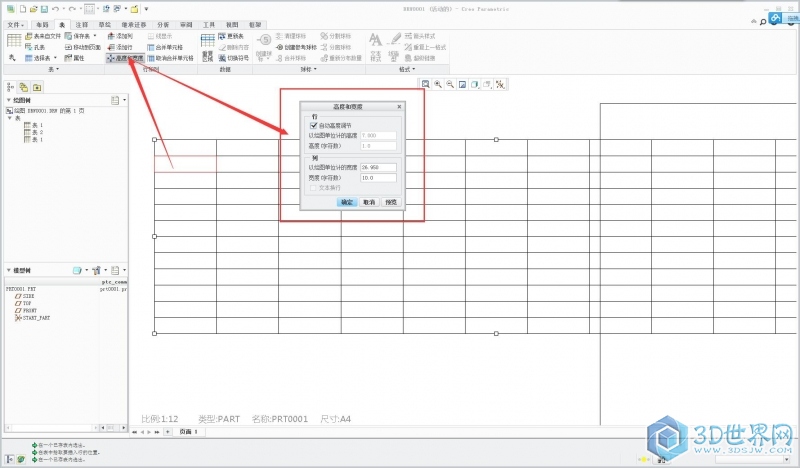

3.高度和宽度:
对表格设置高度和宽度;

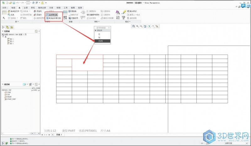

5.合并单元格:
针对选中的单元格进行合并;
6.取消合并单元格:
将己经合并的单元格进行打散成初始创建的状态。
※5和6就是一个去合并,另一个解除合并的。
