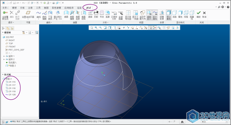

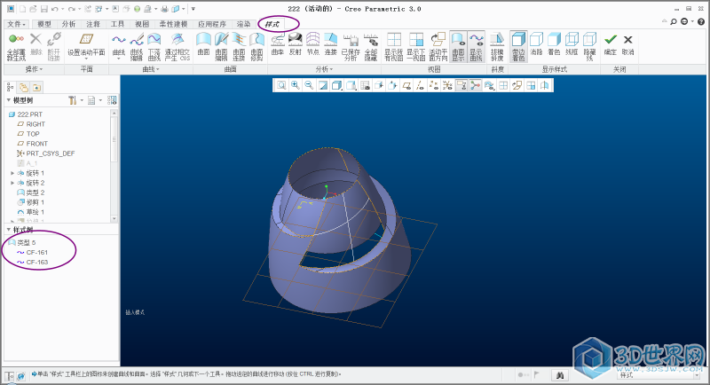

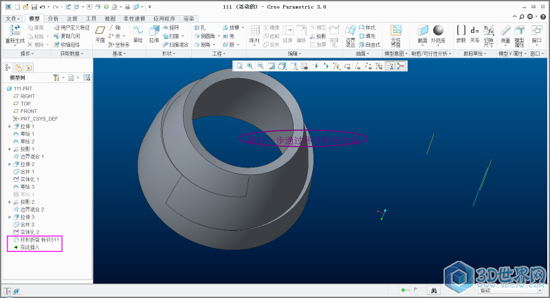

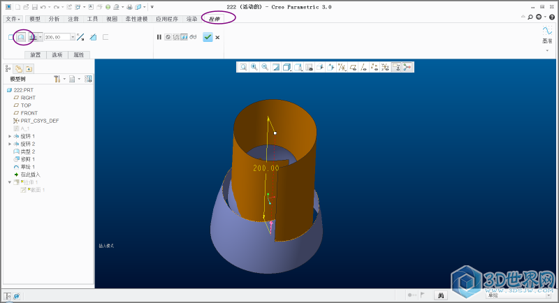

在我们平常产品设计中,经常会遇到渐消面,怎么去画渐消面呢,下面以一个零件为例,为大家讲解它的3种画法,先看一下效果图:

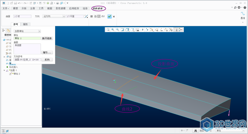

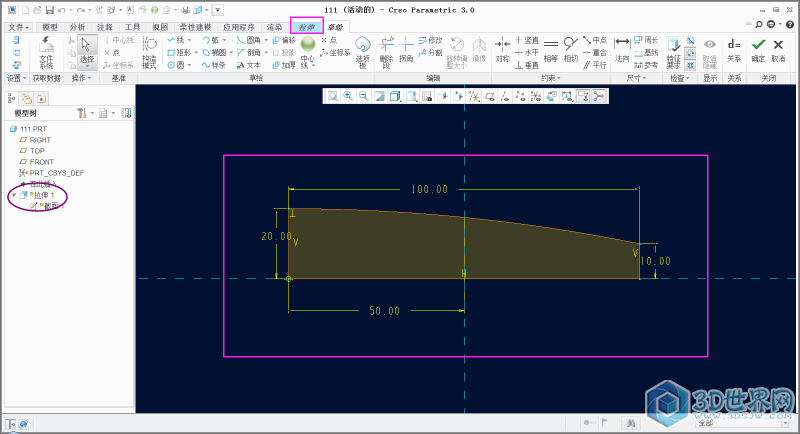

第一种方法:

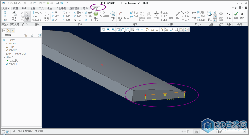

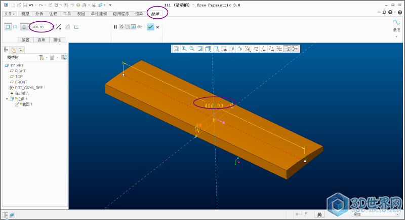

1.拉伸一个实体,截面如下:

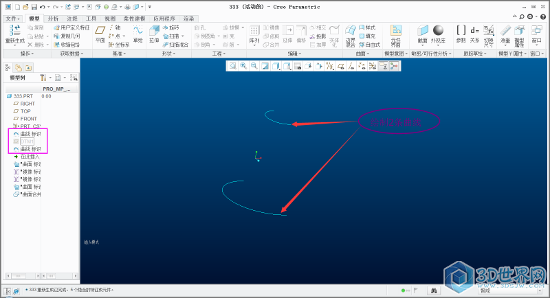

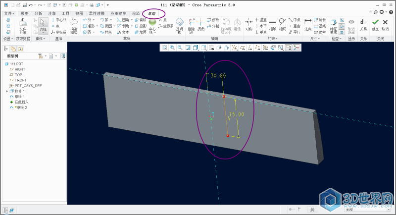

2.草绘一条75长的曲线1,截面如下:
3.再草绘一条曲线2,截面如下:
4.将曲线2投影到弧形面,如下图所示:

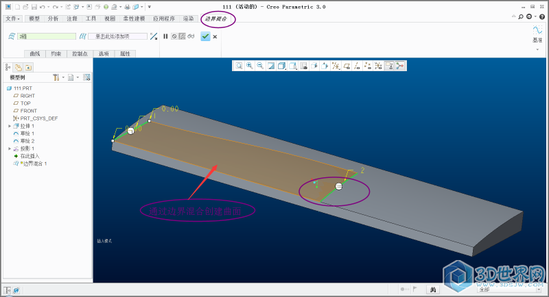

5.边界混合创建曲面,如修图所示:
6.拉伸一曲面,如下图所示:
7.合并曲面,然后用合并后的曲面实体化移除材料,如下图所示:
8.另外一端也用上面同样的方法,做出曲面,然后合并,再实体化减料,如下图所示:
9.最后通过环形折弯完成,如下图;

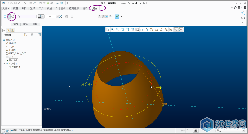

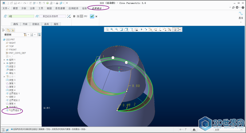

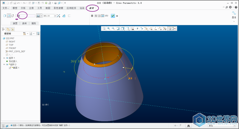

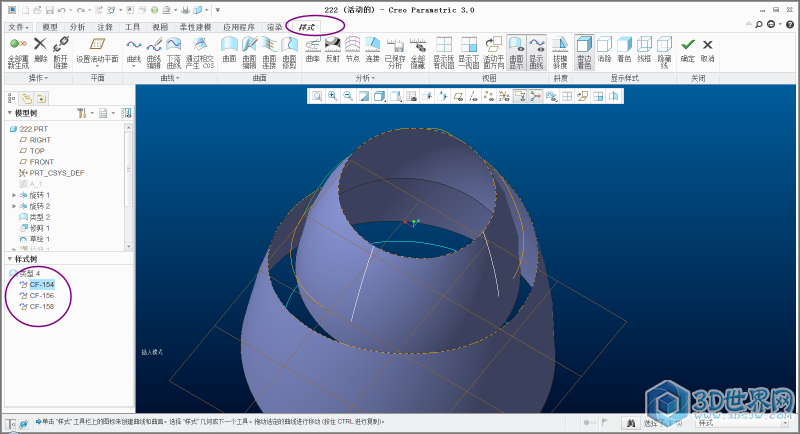

第二种方法:

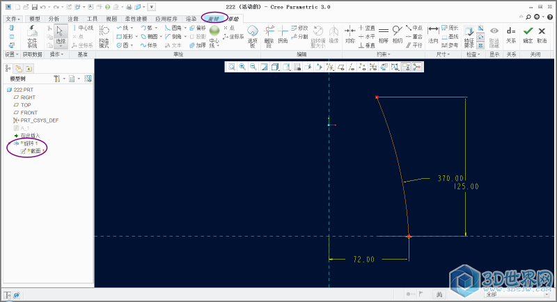

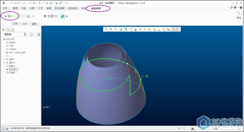

1.旋转一曲面,如下图所示:
2.再旋转一个小曲面,如下图所示:

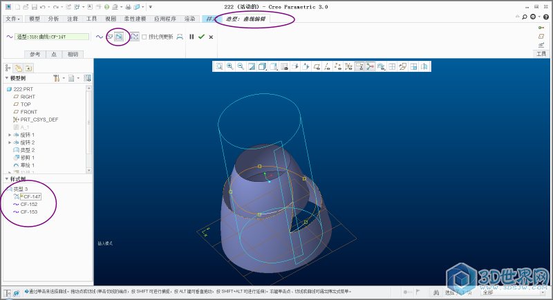

3.通过造型创建如下曲线:
4.利用造型的曲线,修剪曲面,如下图所示:
5.创建一曲线,并拉伸成曲面,如下图所示:
6.进入造型,在该曲面上,创建造型曲线,如下图:
7.继续构建曲线,如下图:

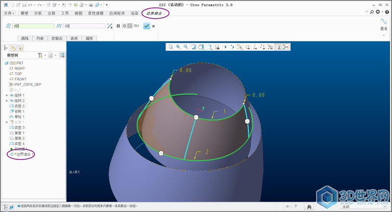

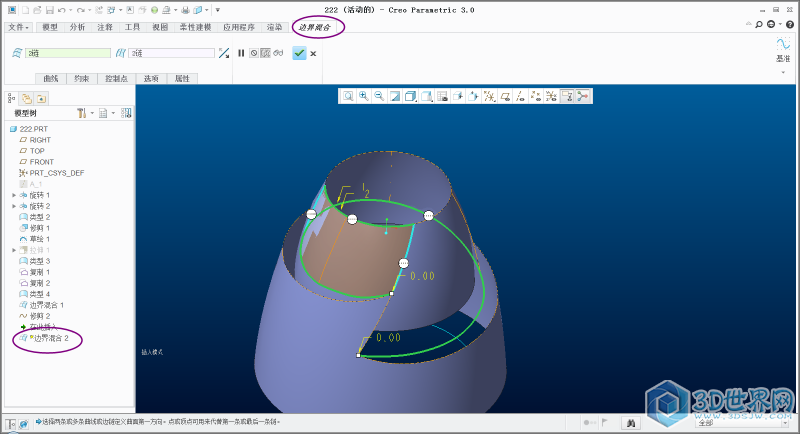

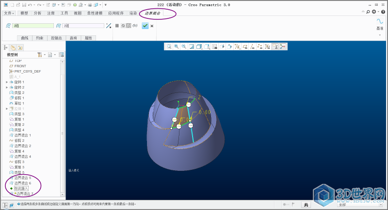

8.创建边界混合曲面1,如下图:
9.创建边界混合2,如下图所示:
10.创建边界混合4,如下图所示:
11.进入造型,构建如下曲线:
12.构建边界混合面(5 、6、7),如下图:

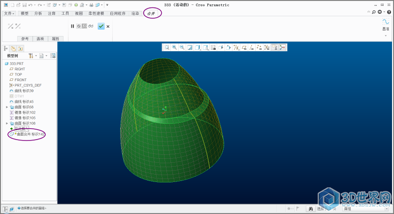

13.最后填充曲面,合并曲面,再实体化,如下图所示:

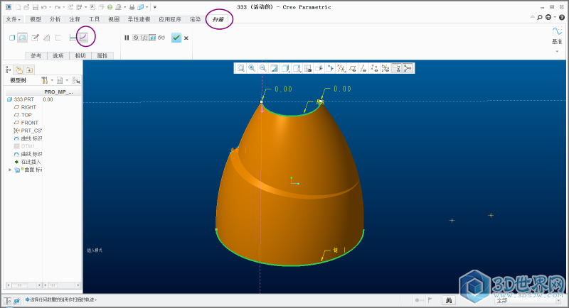

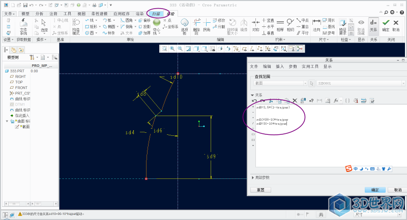

第三种方法:
1.绘制两条曲线,如下图:
2.进入【扫描】,绘制如下截面,并添加关系:

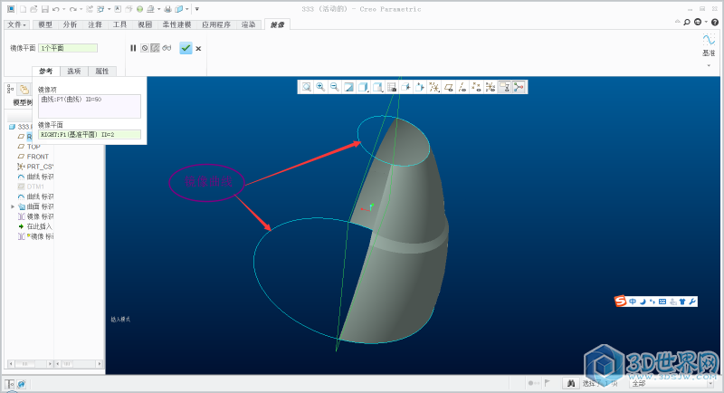

3.镜像草绘曲线,如下图所示;
4.进入【扫描】,绘制如下截面,并添加关系:
5.合并曲面,如下图:
                             附上3D练习档
链接:http://pan.baidu.com/s/1c69w8A
密码:nys8

厉害,表示很崇拜,很有用。最后那个关系式是什么。没看清!!!!
