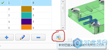

Creo 3 M100挂EMX 9.0 M020 ,使用水线设计器设计水线时,图中红色圈中的按钮有点问题。无论是否加载了冷却元件,只要按下这个显示元件的按钮,等待一会后Creo就会自动关闭(在等待过程中,看上去更新效果很好)。
若只用它出草绘线,再用9.0以前的方法加载冷却元件,则没有任何问题。
(模架是随便调入的一个)
特向大家请教问题出在哪?谢谢!

020还没测试过,晚点测试完给你答复

请问楼主这个问题有没有解决?

我发现改成英文就不会跳出。是什么问题?

难道此版本对中文支持不好?怎么有点像SW2012一样,有些东东需英文状态才正常
