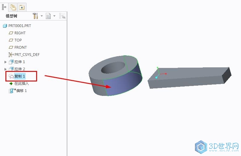

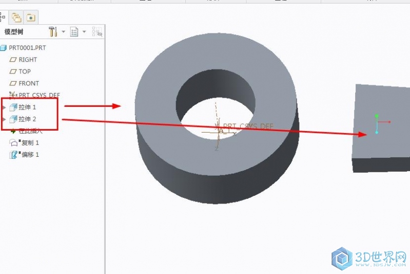

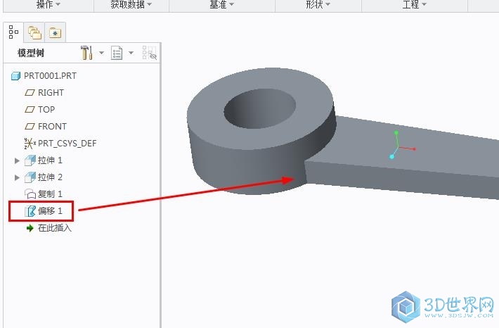

发表于 2015-9-20 17:32:14 | 显示全部楼层
需要匹配相同的面时用替换命令,例如一个面很工整的,现在需要把这个面做成另个已经存在的曲面时就可以用这个命令

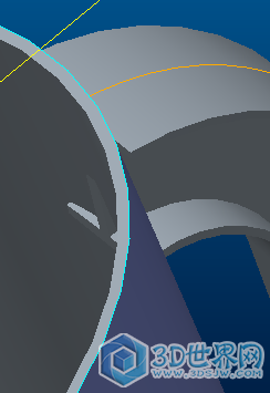

 楼主| 发表于 2015-9-20 17:44:00 | 显示全部楼层
请问这样的图形实体  怎么用曲面替换指令?是不是不可以? 因为一个面超过一个面,一个面在另一边,还有距离。。只能用去除命令?

发表于 2015-9-20 17:52:56 | 显示全部楼层
yangxueyu 发表于 2015-9-20 17:44
请问这样的图形实体  怎么用曲面替换指令?是不是不可以? 因为一个面超过一个面,一个面在另一边,还有距 ...
你注意想要把这个面和哪个面匹配就选择哪个面,你这个圆柱内凸起的面和圆柱内侧匹配就好了,圆柱外面不到部分就和圆柱外侧匹配就好了
