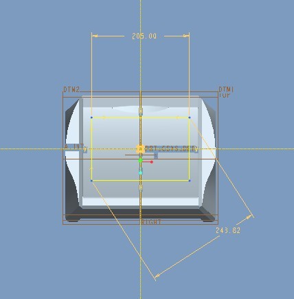

在proe草绘中,我想画一个长方形    长宽比为4:3  对角线距离为256.54  有谁知道怎么画吗

这个很简单啊!我们不是有对中心矩形嘛,尺寸定义一下就可以了!
发表于 2012-8-2 15:59:39 | 显示全部楼层
刚试了一下,先画出大致矩形,在“工具”-“关系”里令矩形长边等于256.54*4/5,短边等于长边*3/4。OK

如图建立关系式,比例变化时改3跟4即可,(3、4、5为特例)

草绘关系 ,定义尺寸就可以了。
