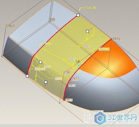

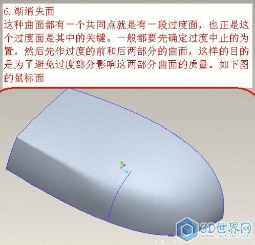

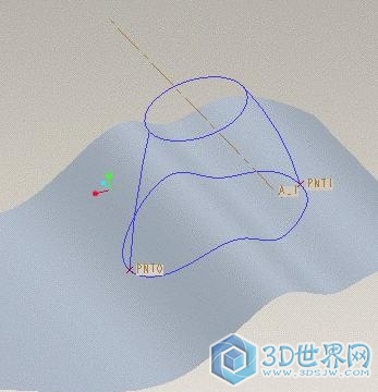

      大家好!  我是小俊,下面给大家分享creo拆面技巧,下面这些步骤是我从网上搜寻出来的
渐消失面
首先明确过度和开始的位置
然后把确定好位置的部分的面拆减掉
拆减掉的目的是为下一步创造条件
作基准点  根据基准点来控制曲面形成饱满过渡曲面
混合然后设置控制点
不规则混成面
假设条件
