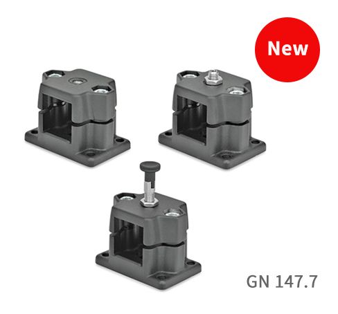

新品—带锁止功能管夹头
带锁止功能的管夹头GN 134.7、147.7,可在方形构造管上实现快捷的反复定位。
G型:带内螺纹(带有通用螺纹孔,可根据实际应用另行搭配各类定位元件)
R型:带分度销(适用于带平孔的构造管,用户可以根据设计说明在构造管上加工孔,也可订购GN 990)
D型:带弹簧销(适用于带埋头孔的构造管)

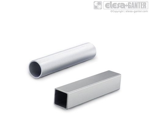

GN 900构造管
可按指定长度订购,最长3000mm。
圆管外径可满足单片分离式管夹接头的公差要求。其余尺寸公差符合DIN 2391、DIN 2395和DIN 2462要求。双片管夹接头夹允许构造管存在更大的公差。
GN 990.1带定位孔构造管
用户可根据表格中的尺寸参数在构造管上加工定位孔(B型或S型)。
