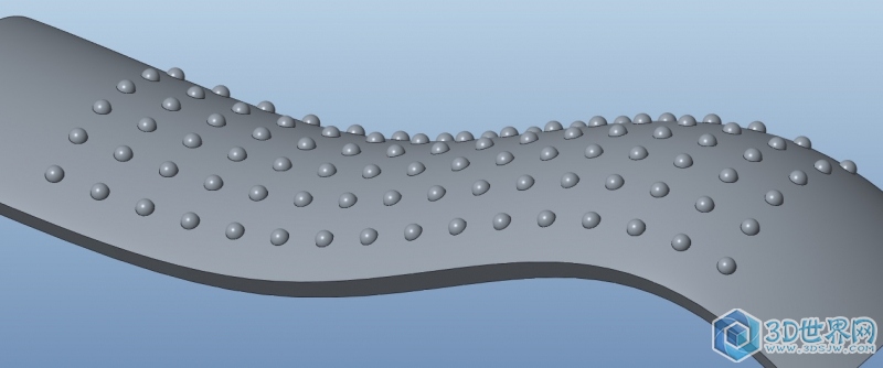

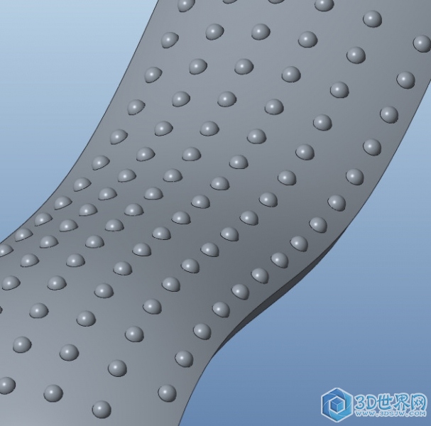

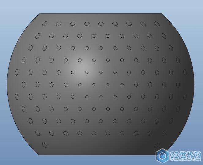

在自由曲面或抛物面上做出大小,高度一样的小圆点.下图的点是不一样大小的,高度子不一样。请教高人抽空帮忙做一下,谢谢!最好容易变型状。如,六角排布 dsde.rar (8.55 KB, 下载次数: 1) 111.jpg 22.jpg 33.jpg
用上面提供的文件做。谢谢!

先把不规则曲面展平,阵列完圆点之后 再恢复展平就可以了。

另外可以通过制作围绕曲面的曲线上的点 然后阵列

是这样的效果吗?

一起探讨下,还是用填充阵列,你这个情况是木有在选项里调整,所以是以投影到曲面的方式创建了填充阵列,所以对象大小不一。而在选项里可以以曲面的形状定义对象以曲面基准来阵列,我用的的PROE,可能CREO还要方便些吧
