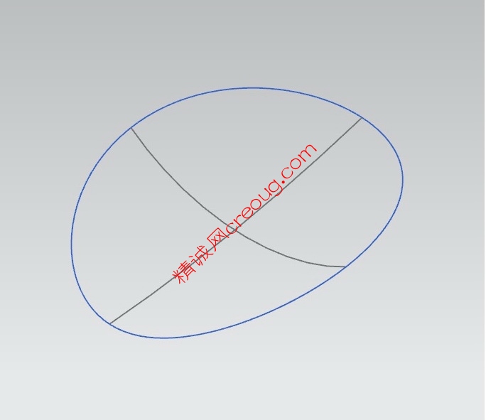

這蛋殼面要怎麼做?

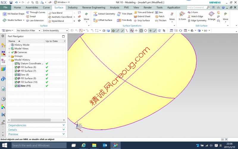

发表于 2015-3-10 22:37:54 | 显示全部楼层
“扫描再切除”是根本行不通的,我的步骤如下

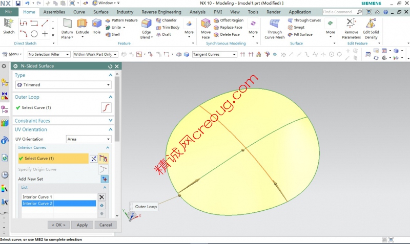

发表于 2015-3-18 19:03:57 | 显示全部楼层
还有一种做法,只要一个命令即可 N-sided surface

发表于 2015-4-24 12:53:36 | 显示全部楼层
用填充曲面试了下
