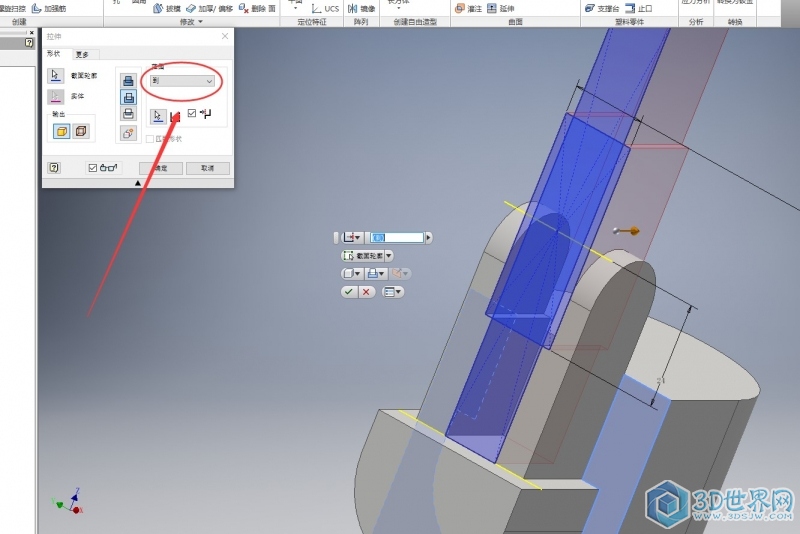

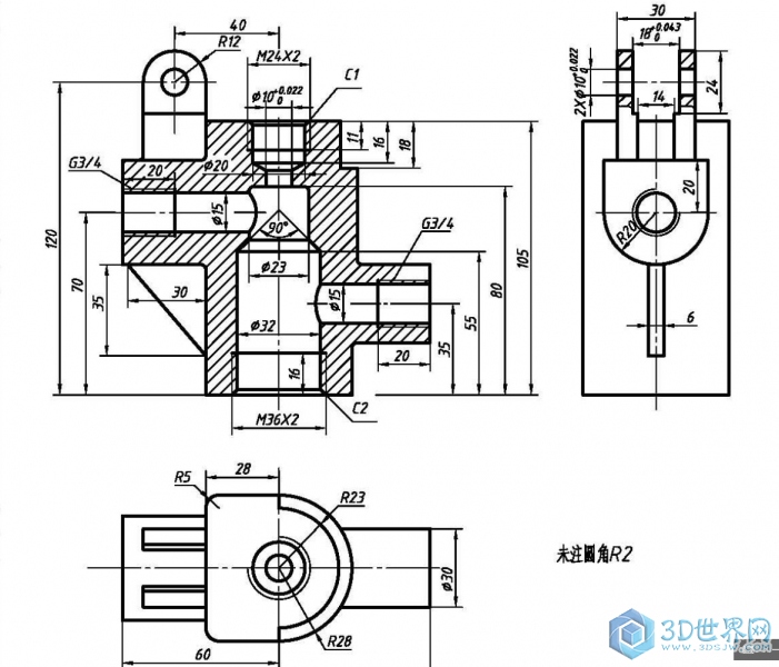

今天给大家讲一下阀体的建模,因为特征较多,所以这个件我会讲的很详细,从每一步命令的用法和技巧出发。教大家在较短的时间内完场建模。

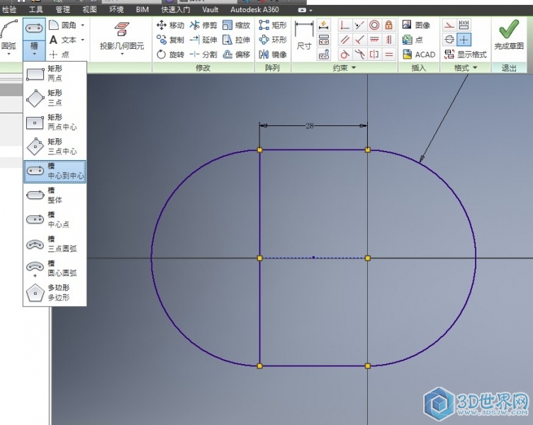

Inventor草绘中槽命令是非常实用的,这个零件的建模中我们会用到多次。

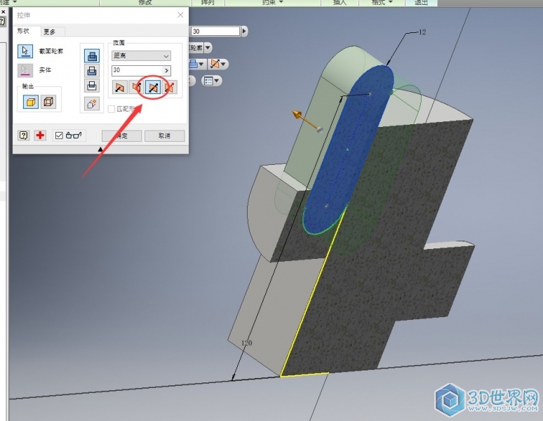

这两步命令如果正确的使用默认坐标系会非常高效,包括下一步的对称拉伸

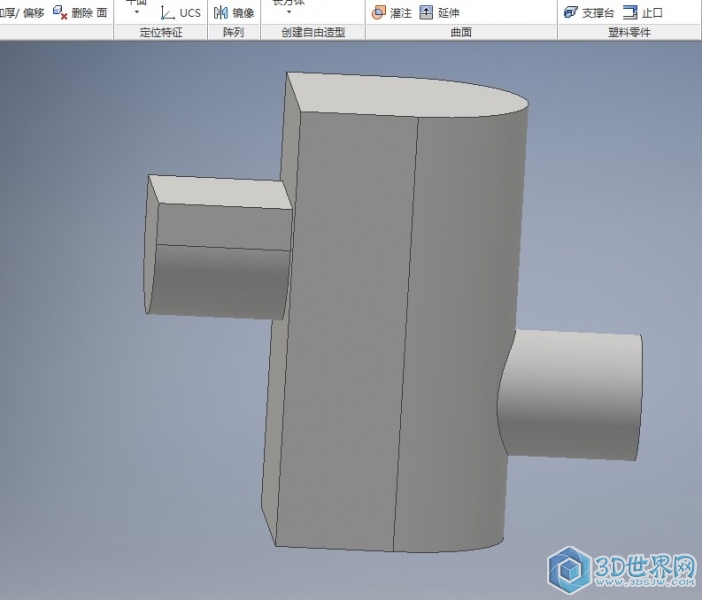

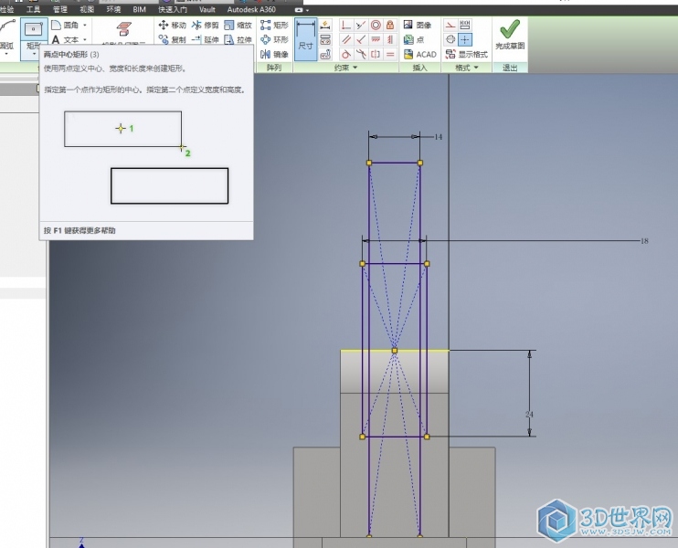

利用两点中心矩形快速完成对称图元的创建

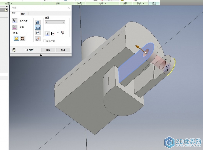

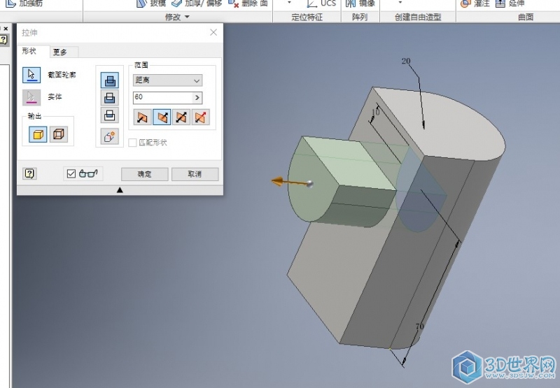

拉伸到面除料
拉伸到面是一种非常有用的方式,可以生成到面的关系,在设计的后期修改中非常实用

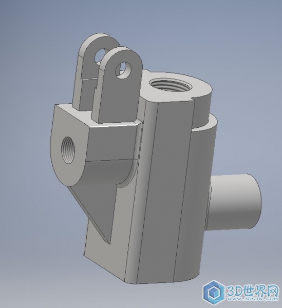

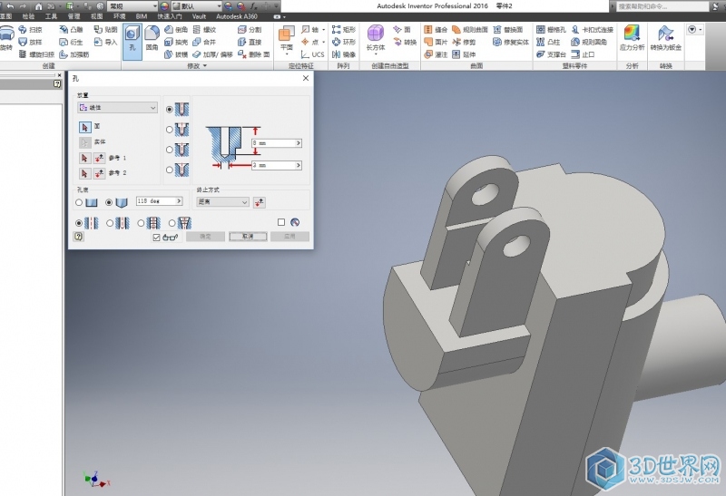

Inventor的打孔命令十分实用,同时强大的标准件库中有比较全的螺纹标准,所以有时候活用孔命令作图会很高效

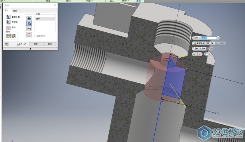

中间的部分可以旋转除料
不要忘记做筋板
我通常喜欢最后做倒角和圆角,我承认是比赛的时候这两项分低。。。。。但有时候提前做圆角参考会难受。
