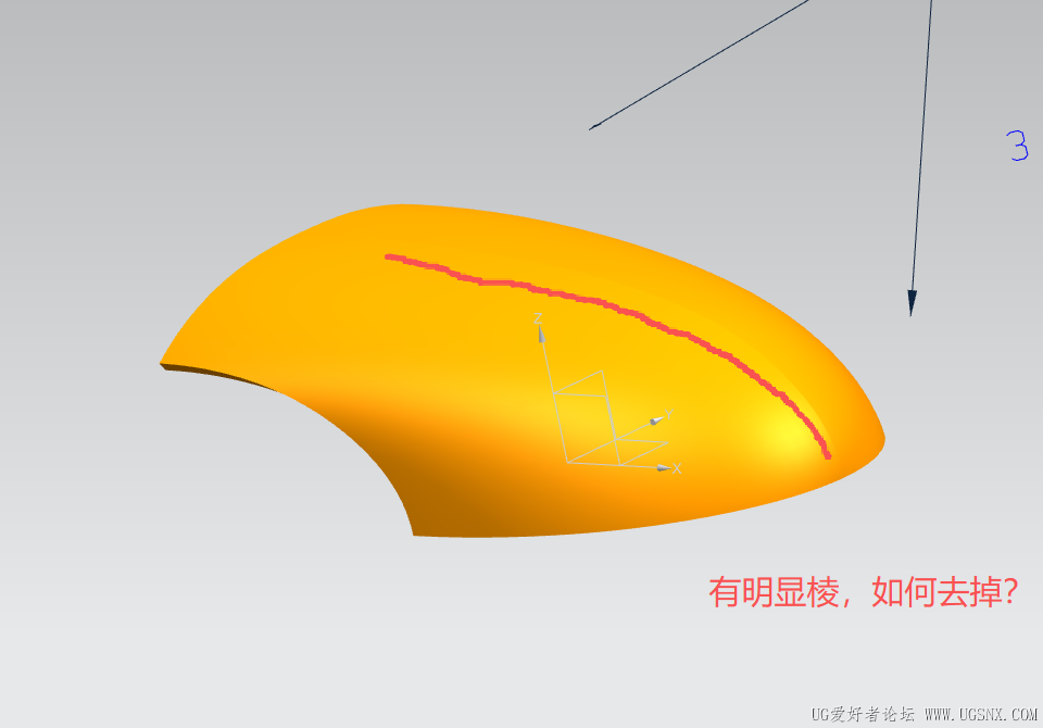

鼠标上盖有棱凸起,如何去掉?

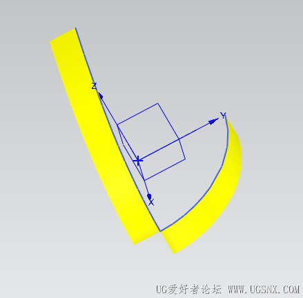

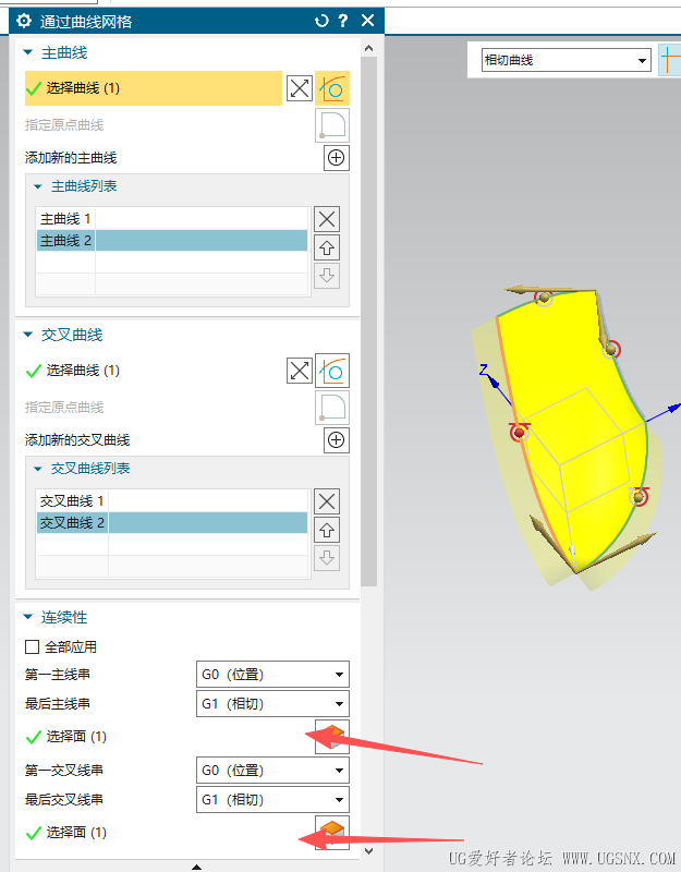

发表于 2026-9-13 11:11:54 | 显示全部楼层
先把这两条线拉伸一个面,然后做网格的时候选择相切

发表于 2026-9-13 09:44:19 | 显示全部楼层
11.png 红线画的边应该增加相切约束

 楼主| 发表于 2026-9-13 11:40:06 | 显示全部楼层
太感谢啦!另外问一下,您有锻件建模、锻件模具设计的案例视频吗?

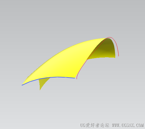

发表于 2026-9-14 12:49:39 | 显示全部楼层
没有相切连续

 楼主| 发表于 2026-9-14 14:15:18 | 显示全部楼层
是的,如果准备镜像的,必须要做相切才行!

发表于 2026-9-14 15:37:00 | 显示全部楼层
辅助线 相切

 楼主| 发表于 2026-9-16 21:34:16 | 显示全部楼层
是的,如果是要光滑面,且需要镜像的,必须要做相切。
