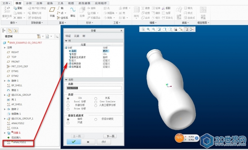

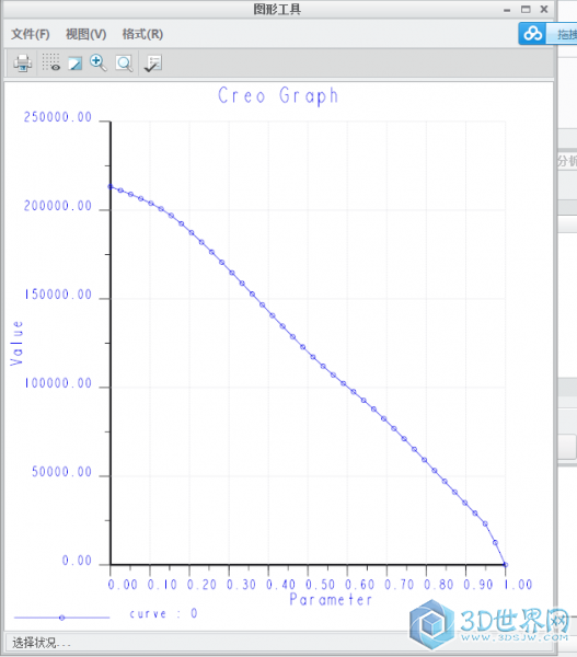

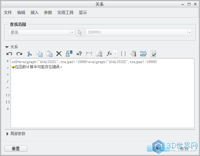

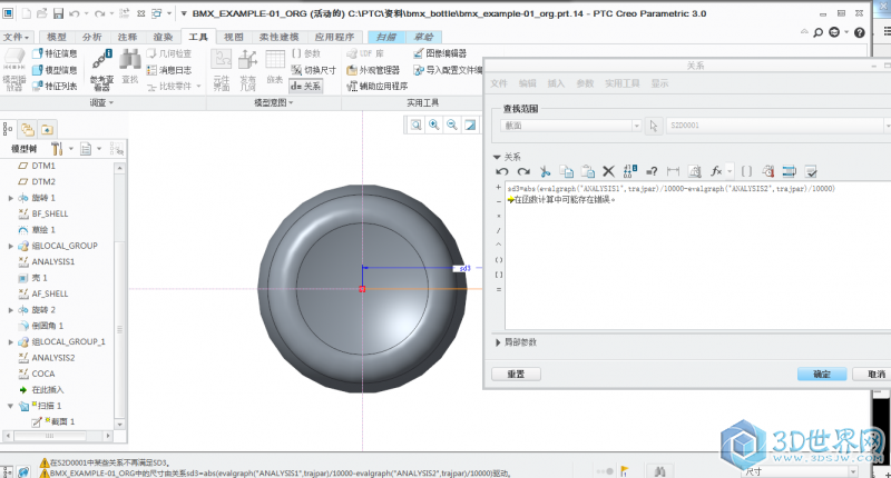

在做可乐瓶行为建模最后一步扫描的时候,提示关系式有问题,弄了很久都找不到原因,麻烦各位大神帮忙分析下,是哪个地方有问题?
多谢了。

发表于 2017-3-11 12:51:37 | 显示全部楼层
没电脑看文件,猜是否某个值为零导致尺寸无意义。

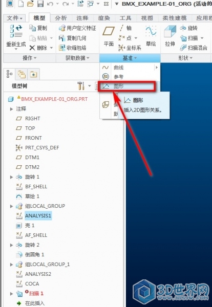

你需要的应该是这个:
33
 楼主| 发表于 2017-3-13 19:14:04 | 显示全部楼层
sunemy 发表于 2017-3-13 15:47
今天刚打开看,恕我浅陋,这个分析特征不能被函数evalgraph引用的吧?
你需要的应该是这个:
这个是可以的,是UDA分析特征,有生成结果图形的。不过还是谢谢你的回复。
41
77
77
发表于 2017-3-14 10:34:54 | 显示全部楼层
UDA可以生成结果不代表可以被evalgraph函数引用,我从未看到过这方面应用或者教程,可能是看的太少吧。如果有类似的文章反驳我的话,可以发个链接,我也学习一下
