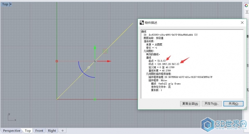

在某一个平面草绘时(2d)以x,y 的格式输入,x就是代表x坐标,y就是y坐标
大家从这个图片中可以看到,这条直线的属性,起点(0,0,0)这个就是他的x、y、z坐标,在画图的时候
就可以直接输入0  这样这个点就会定位到(0,0,0)这个点
也可以看到终点是28.3957,28.567,0  我这个是在top 面上画的,所以z轴坐标就是0
还有不是平面的草绘,也是这样,直接输入三坐标就可以,在这路要注意一下,每个坐标系之间没有空格
如果只输入了x和y坐标,得到的就是在平面上的位置。
