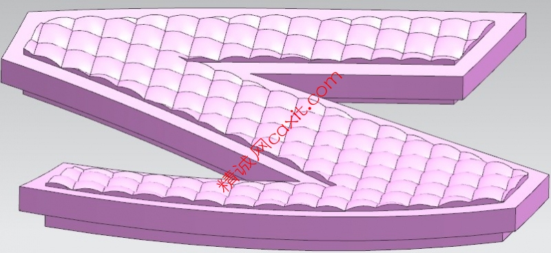

发表于 2014-2-28 12:29:16 | 显示全部楼层 |阅读模式
在不规格的曲面上,怎样把这种形状做上去(如图),还有车灯上的消光齿怎样做在曲面上,谢谢各位高手及大侠指点!QQ:3583100

发表于 2014-2-28 13:53:53 | 显示全部楼层
投影试下

发表于 2014-2-28 14:13:12 | 显示全部楼层
我可以做,你先上传模型
109
发表于 2014-2-28 15:07:24 | 显示全部楼层
这个如果用投影要怎么做啊  指教

发表于 2014-3-1 01:24:27 | 显示全部楼层
可以尝试下用展平面组
发表于 2014-3-1 06:56:52 | 显示全部楼层
这种类型主要是利用参照阵列。
第一步,草图画单个小曲面的草图,阵列;
第二步,利用单个小曲面的草图,投影到模型面上;利用投影和偏移模型面生成单个小曲面;
第三步,参照阵列小曲面;
...(后面的合并XX那些都会吧)
其中最麻烦的是三部,容易出现有曲面生成不了。像车灯有些透镜曲面比较小的就生成的时间较长。
