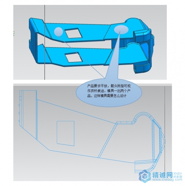

两个产品生产材料是POM,模具要求一出两个不同的产品,模具设计需按照要求平放进行设计,大神们这个结构怎么设计,如果你的方法能让模具结构简单也可以不按照要求就行设计,软件使用不限,大神做出来好的结构请传3D通用格式   stp。

如果我拿到这俩产品,我会建议开模方向如图。
倒扣部分怎么脱模,这是关键
1127351594 发表于 2015-6-14 08:39
倒扣部分怎么脱模,这是关键
剩下的,滑块+斜顶吧
次面应该可以改改斜度吧
次面应该可以改改斜度吧
