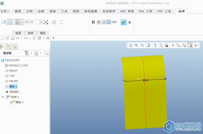

1,草绘,TOP面为草绘平面,草图如图
2,拉伸,参数设置如图

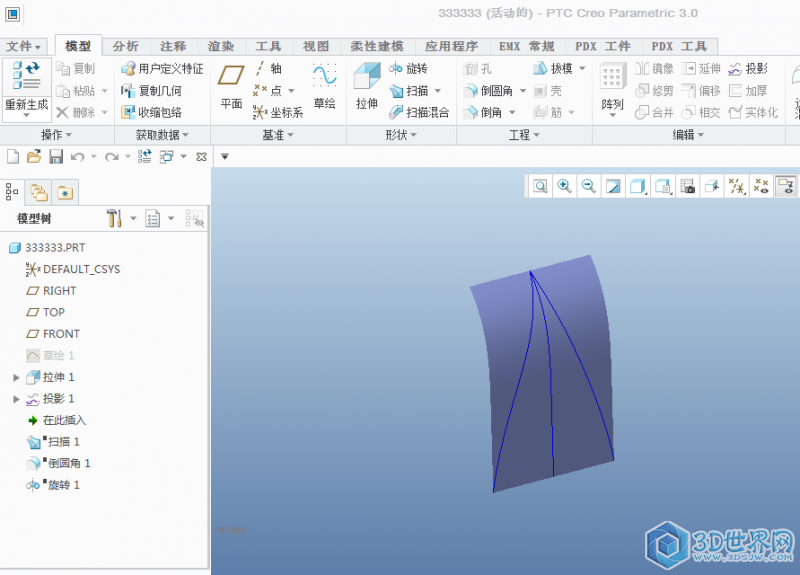

3,投影曲线,草图和参数设置如图
4,投影效果如图

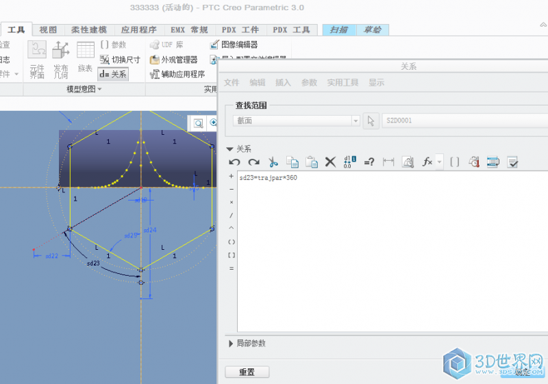

5,变截面扫描,草绘图示草图,添加关系式
6,扫描相关设置如图

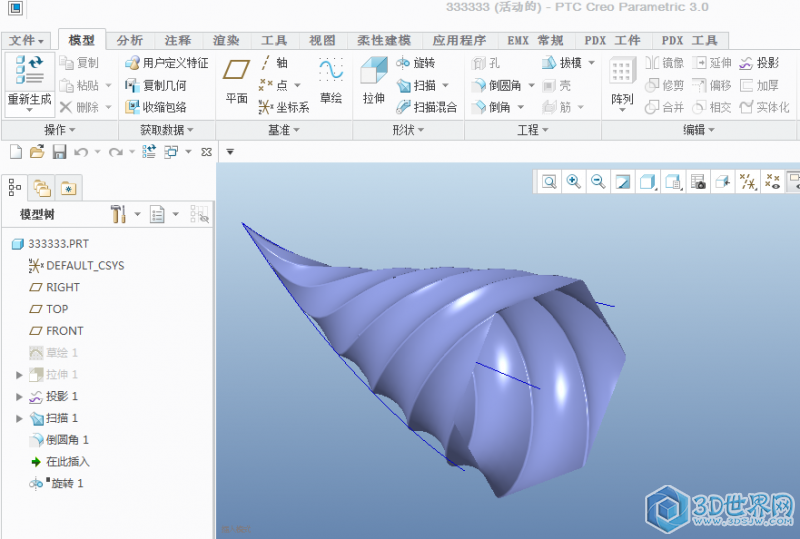

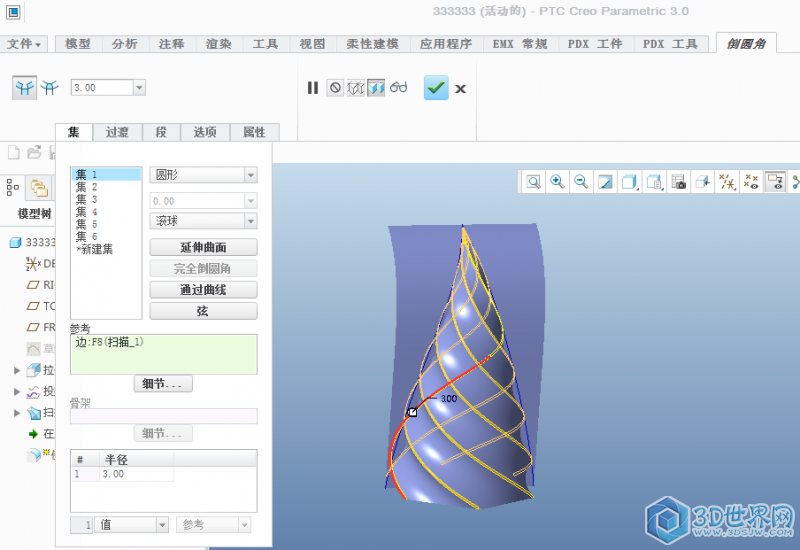

7,倒角,半径设为3,如图
8,隐藏先前拉伸片体,效果如图

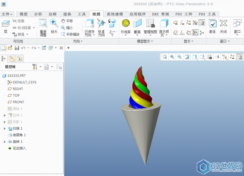

9,旋转,草绘如图截面线
10,旋转效果如图
11,依自己喜好,给模型上色,这样,冰激凌就做好了

发表于 2016-7-30 14:46:14 | 显示全部楼层
扫描不出来  关系式添加不了
113
等待验证会员
113
 楼主| 发表于 2016-7-31 22:28:36 | 显示全部楼层
jack_you 发表于 2016-7-30 14:46
扫描不出来  关系式添加不了
请截图看下,怎么添加不了关系式
