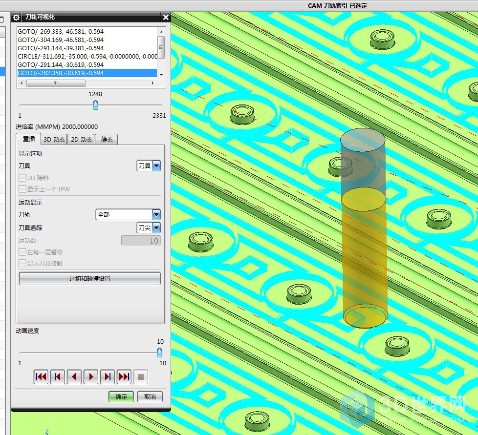

刀路生成后,在确认刀轨界面,鼠标点击某一段刀路,刀具会显示到该段刀路的第一个点。
比如
G0X0Y0Z0
G1X100Y0Z0
X100Y100Z0
鼠标点击最后一段刀路,UG会把刀具显示到X100Y0Z0这个位置,也就是最后一段刀路的起点.
但是我希望能用鼠标定位到刀路上的任意一个点来显示刀具可不可以呢?就像画图中选择 线上的点 那样。

发表于 2020-1-3 16:01:57 | 显示全部楼层
2020-01-03_160124.jpg 在这个状态下就可以啊

发表于 2020-1-2 18:09:02 | 显示全部楼层
UG12.0可以

发表于 2020-1-2 18:49:50 | 显示全部楼层
18系列可以在刀轨任意点上显示刀具。

发表于 2020-1-2 19:54:17 | 显示全部楼层
12.0怎么设置?我在用但是不知道怎么弄!请教一下

发表于 2020-1-2 20:04:02 来自手机 | 显示全部楼层
把刀轨显示工具里的刀轨选择点亮就可以了

发表于 2020-1-3 09:30:00 | 显示全部楼层
gyn-gyn 发表于 2020-1-2 20:04
把刀轨显示工具里的刀轨选择点亮就可以了
没找到刀轨显示工具在哪里!命令搜也没找到,能截个图不

发表于 2020-1-3 11:26:40 | 显示全部楼层
在要查看刀路的程序上鼠标右键--刀轨--确认,弹出刀轨可视化窗口,点刀路哪里,刀具就停在哪里
