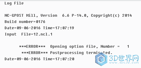

发表于 2016-9-6 17:26:33 | 显示全部楼层
想问楼主一个问题,CREO3.0后处理时出现附件的提示是什么问题,以前在低版本时遇到过,是生成后处理的文件夹名不能有中文,在CREO3.0遇到这样的问题不知是什么原因??期待楼主回复,谢谢。

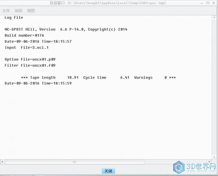

 楼主| 发表于 2016-9-6 18:00:45 | 显示全部楼层
tom-bai 发表于 2016-9-6 17:26
想问楼主一个问题,CREO3.0后处理时出现附件的提示是什么问题,以前在低版本时遇到过,是生成后处理的文件 ...
这显示的是后处理相关的信息。如果后处有问题,或者FIL语言有问题都会有提示
这个显示是后处理有问题,你用的是我的后处理?
正常后处理完是下面这样的
99
160
160
