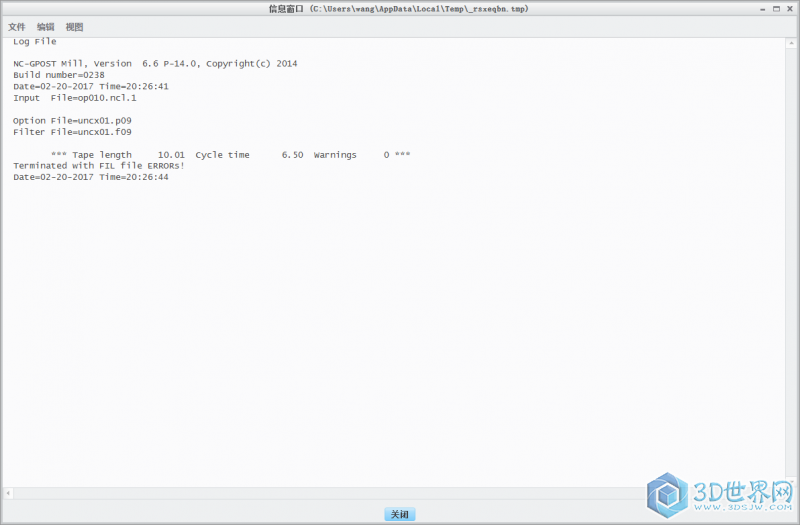

发表于 2017-2-20 20:28:53 | 显示全部楼层
大神,帮我看看怎么回事我的是M120的, 可以出程序,但是没有G54 ,修改也没有用

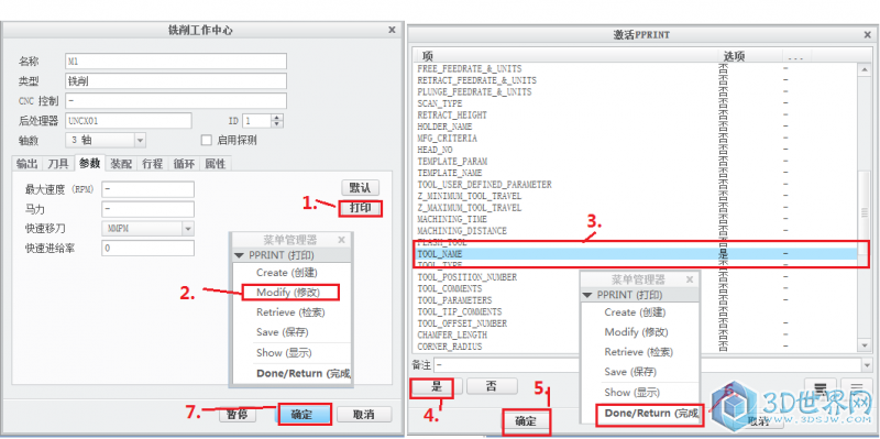

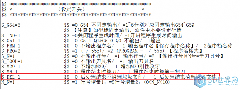

你的后处理的时候报错报错了,你有认真看使用说明吗?以下方式排除
1.有无开启下面的选项,如没有会报错(报错后后处理就不执行了)
2.请确认以下有修改此选型,
如果不会用就把S_DEL改为=0
75

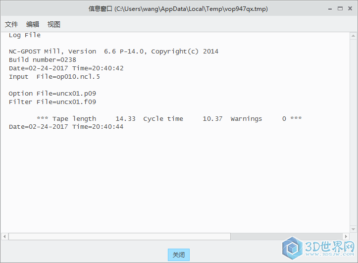

发表于 2017-2-24 20:44:02 | 显示全部楼层
1.有无开启下面的选项,如没有会报错 ...
搞定 ,多谢了
