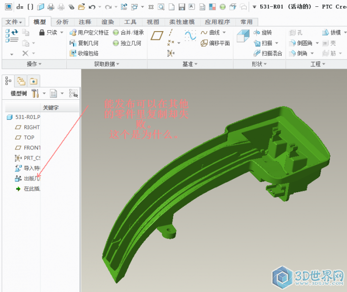

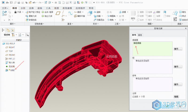

这个零件可以发布几何(发布整个面组)但是在其他零件里却不能复制几何,这个是为什么呢,希望高手来解答。这个面组可以实体化,但是复制实体曲面也失败。
合并/继承也会失败。
我做汽车夹具的,常常做仿形,但是经常遇到这样不能整体零件数据共享。

发表于 2015-12-3 14:47:57 | 显示全部楼层
曲面局部有问题,复制成曲面的时候有破洞,仔细检查下

 楼主| 发表于 2015-12-3 21:08:25 | 显示全部楼层
都可以实体化了,怎么会有破呢

发表于 2015-12-6 13:06:58 | 显示全部楼层
复制曲面和复制几何有那些区别?外部复制有从属和独立两个选项
复制发布几何:
就是别的零件想复制这些几何作为自己的参考,可以使用复制几何的方法,
合并/继承:
就是把所有别的零件的几何全都复制到当前零件作参考。而继承就带参数地把别人的特征复制过来的。
